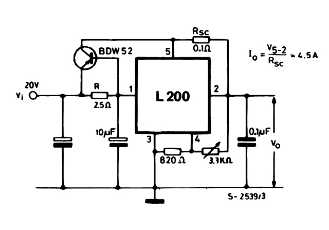

Il 33nF è indicato come valore negli application note. Ma al di la del valore a me piacerebbe cercare di capire il meccanismo.
Nel senso, questo circuito lo si può vedere come un op-amp (e di fatto all'interno ce ne'è uno) con uscita da compensare. Quindi appunto l'idea di compensarlo tramite condensatore sulla retroazione.
La misura difficilmente la riesco a postare. Ma la posso descrivere a parole. Si tratta di un'oscilazione più o meno sinusoidale a ca. 1MHz. dipendendte dalla resistenza di carico e dalla tensione di uscita.

abusivo ha scritto:Aggiungerei anche un condensatore fra il pin 4 dell'integrato e la massa da 100 nF.
Se fai così peggiori la stabilità, invece di migliorarla.

Supponiamo tu abbia un operazionale collegato da amplificatore non invertente con guadagno 10 volte.
L'ingresso è nullo.
Se metti in parallelo un condensatore molto grande alla resistenza collegata fra pin invertente e massa, poi applichi 1 V in ingresso, l'operazionale porta la sua uscita alla massima tensione possibile, perché sul morsetto invertente la tensione non ha ancora raggiunto Vin.
In pratica l'operazionale è più veloce della sua rete di reazione. Quando questo succede si ha instabilità.
Quando la tensione sul morsetto invertente raggiunge finalmente 1V (e lo supera) l'operazionale porta la sua uscita alla minima tensione possibile e il condensatore si scarica.
Se riduci la capacità questa costante di tempo diminuisce, fino a che diventa paragonabile alla velocità di commutazione dell'operazionale. In questo caso l'operazionale non ha più il tempo necessario per passare fra tensione massima positiva e negativa, per cui si avrà una escursione fra due tensioni intermedie.
Se riduci ancora questa costante di tempo l'operazionale sarà stabile intorno alla tensione di uscita.
Quindi mettere capacità verso massa peggiora la stabilità; bisogna metterle sulla reazione.

Non so se serva ma l'AN "A DESIGNER’S GUIDE TO THE L200 VOLTAGE REGULATOR" riporta il tuo circuito senza il condensatore da 33 nF e il potenziometro sul lato superiore del partitore
