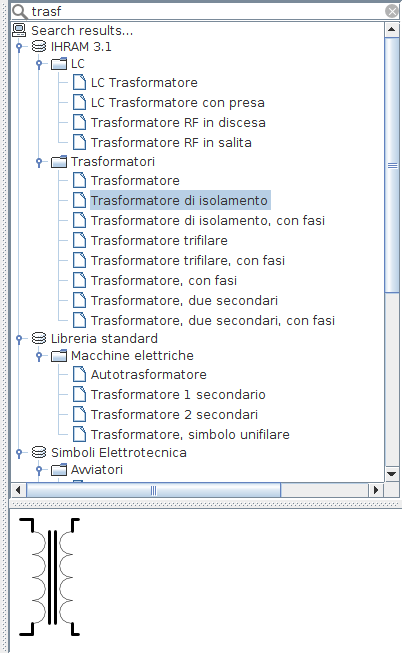

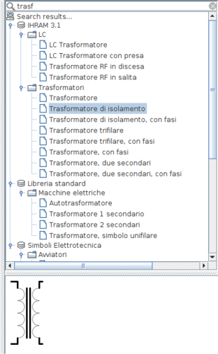

Max2433BO ha scritto:a sinistra il disegno (thanks mir...) come appare su FidoCadJ e a destra il medesimo "incollato" su una pagina nel programma LibreOffice Writer.
Ottimo! Puoi provare a mettere in crisi il programma mettendo input strani?
GiVi ha scritto:Difatti mi trovo a cliccare sullo schema per spostarmi e invece inserire componenti quà e là.
naturalmente è tutto risolvibile,
ma sbaglio io qualcosa?
C'è un problemino di usabilità e forse l'azione da compiere non è evidente, in effetti. La parziale soluzione è comunque prendere l'abitudine, come diceva
Max2433BO ha scritto:Oibò, con la versione 9.0.4, e con la 10.0.2, non ci sono problemi con le scritte... a questo punto è proprio la versione 11.0.1 ad avere qualcosa che non gli va a genio.
Tra l'altro con questa versione (la 11.0.1) le scritte presentano anche un "aura" rossiccia...
L'aura rossiccia mi sembra sia una diversa strategia di anti-aliasing del font. Probabilmente, con la versione 11.0.1, Java calcola delle dimensioni del testo leggermente diverse che portano a credere di non avere abbastanza spazio disponibile nei bottoni.

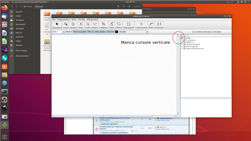

DarwinNE,
testando la versione 0.24.8_delta, mi sono accorto di un problema che, tra l'altro, affligge anche la versione 0.24.7 e che non mi sembra sia stata segnalata tra le diverse issue su GitHub: se lo ritieni necessario dimmelo che ne apro io una in merito.
Problema: quando si lancia FidoCadJ non a "finestra intera" non viene visualizzato il cursore dello scorrimento verticale.
Da notare che il cursore non appare anche se si dovesse trascinare un componente, in basso, fuori dall'area visibile, neanche se si va ad agire sulla freccia di scorrimento verso il basso.
Il cursore compare se:
1) Si espande la visualizzazione a "finestra intera"
oppure
2) Si fa scorrere a destra il cursore orizzontale.
