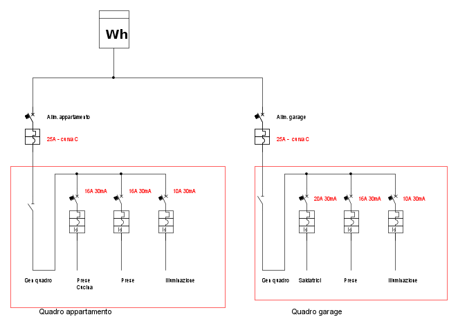

inoltre non mi piace il ponticello tra i due magnetorermici da 25A non protetto, non mi sentirei tranquillo

ok, meglio
però al posto dei due 25A curva C, uno solo da 32A , sempre curva C

SediciAmpere ha scritto:inoltre non mi piace il ponticello tra i due magnetorermici da 25A non protetto, non mi sentirei tranquillo
In che senso?
Uno solo da 32A
Non è meglio distinguere le partenze?

Messaggioda Foto Utentetormen » 2 mag 2020, 11:58
Uno solo da 32A
Anche secondo me è meglio uno da 32A e uno da 25A, importante anche che siano da 6kA.
Gli altri vanno bene da 4,kA.

tormen ha scritto:
Uno solo da 32A
Le motivazioni del 6kA?
Nel garage inoltre vorrei fare un solo pezzo d'impianto esterno; solo con cavo fascettato al muro; dovrebbe per normative andare bene questo tipo di cavo giusto? :

[57] Re: Come...selettività fra tre quadri - Civile-
Messaggioda Foto Utenteconsole6 » 2 mag 2020, 13:01
pestelink ha scritto:[]
CEI 0-21 secondo cui:
Per le forntiture monofasi, come nel caso prospettato, il valore della corrente di corto circuito è pari a 6 kA.
CEI 64-8/3 “Caratteristiche dei dispositivi di protezione contro i corto circuiti” secondo cui:
il potere di interruzione non deve essere inferiore alla corrente di cortocircuito presunta nel punto di installazione
