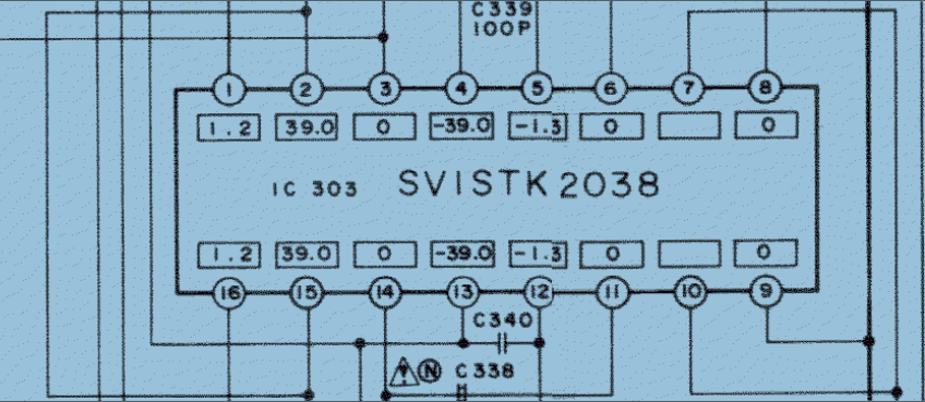

Messaggioda Foto Utenteabusivo » 2 mag 2020, 20:44
GmRacing ha scritto:casomai lo metto da parte
Mi sa che lo dovrai usare!
Comunque a tempo perso mentre aspetti che arrivi l'integrato prova a verificare le resistenze sul canale incriminato.
Magari dissaldandone un lato.
Devi controllare quelle tra l'AN e l'STK, non sono molte.
Comunque ti rifaccio una domanda a cui non mi hai ancora risposto: hai verificato le tensioni sui piedini degli integrati come indicato sul Data Sheet?

Messaggioda Foto UtenteGmRacing » 2 mag 2020, 22:42
si l'ho fatto ma solo in due non sapendo quindi dovevo provarli ma se necessario li faccio tutti e riporto le misurazioni qui ok

Messaggioda Foto Utenteabusivo » 2 mag 2020, 22:53
E' inutile riportarli qui.
Devi confrontarli con quelli riportati dal Data Sheet.
Ci possono essere anche delle piccole tolleranze.

Messaggioda Foto UtenteGmRacing » 2 mag 2020, 22:57
era per condividere e avere conferme comunque devo essere come queste giusto?

Messaggioda Foto Utenteabusivo » 2 mag 2020, 23:26
Esatto!
Variazioni di poche decine di millivolt non sono significative.
Controlla pure quelle relative agli AN.
Chiaramente quelle tensioni sono relative al GND.

Messaggioda Foto UtenteGmRacing » 2 mag 2020, 23:38
asp "AN" cioè cosa

Messaggioda Foto Utentesetteali » 3 mag 2020, 0:01
Ha usato l'abbreviazione degli integrati pilota, gli AN 7060.
