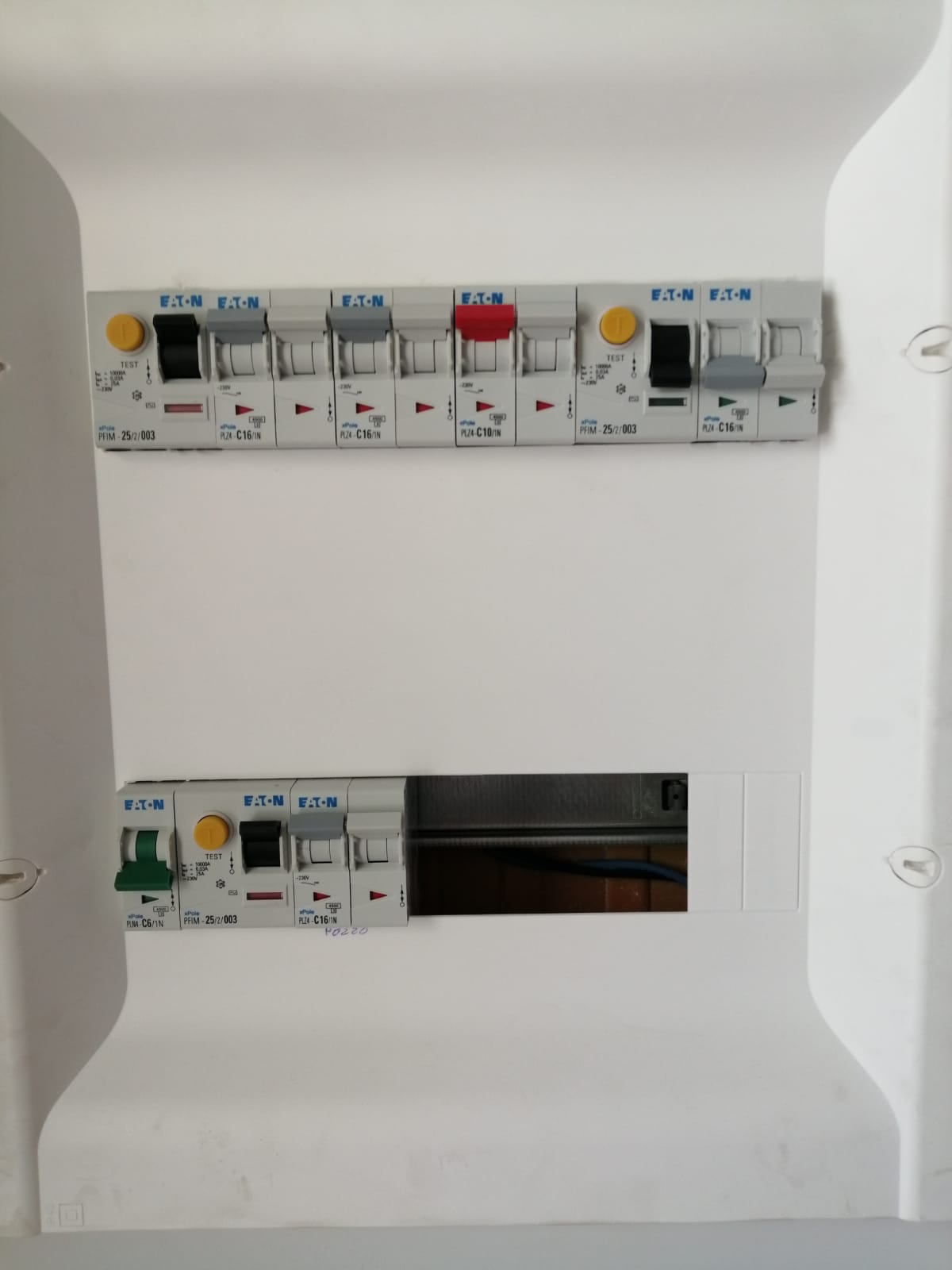

Buonasera a tutti,
scrivo per una domanda: avendo 3 interruttori differenziali in quadro del tipo EATON PFIM 20/2/003, di cui uno è generale e due di linea (diciamo così).
La selettività viene a mancare? Essendo tutti e 3 uguali,forse possono avere tempo di intervento differente? Però se cosi fosse avrebbero un codice differente immagino.
Impianto residenziale

se la configurazione è quella che dici non c'è selettività.

quelli sono tutti e tre uguali

Per la configurazione mi sono basato anche io sulla foto che vedi in allegato. se sono in parallello non lo so, però in quel caso non ci sono problemi ovviamente

Foto UtenteIngMar ha scritto:di cui uno è generale e due di linea
io dubito fortemente sia così, ma sono solo supposizioni.

Vedo che c'è conferma nella mia ipotesi!!
Io spero solo che sono linee a sè.
Una soluzione (nel caso non fossero linee a sè)sarebbe di cambiare il differenziale posto come generale e mettere uno selettivo. Magari con una corrente differenziale pari a 0.1? Corregetemi se sbaglio

L'unica cosa da pensare in questo caso, essendo uguali è sono in paralello...

IngMar ha scritto:Una soluzione (nel caso non fossero linee a sè)sarebbe di cambiare il differenziale posto come generale e mettere uno selettivo. Magari con una corrente differenziale pari a 0.1? Corregetemi se sbaglio
Corretto, il generale dovrebbe avere Idn>=0.03A
