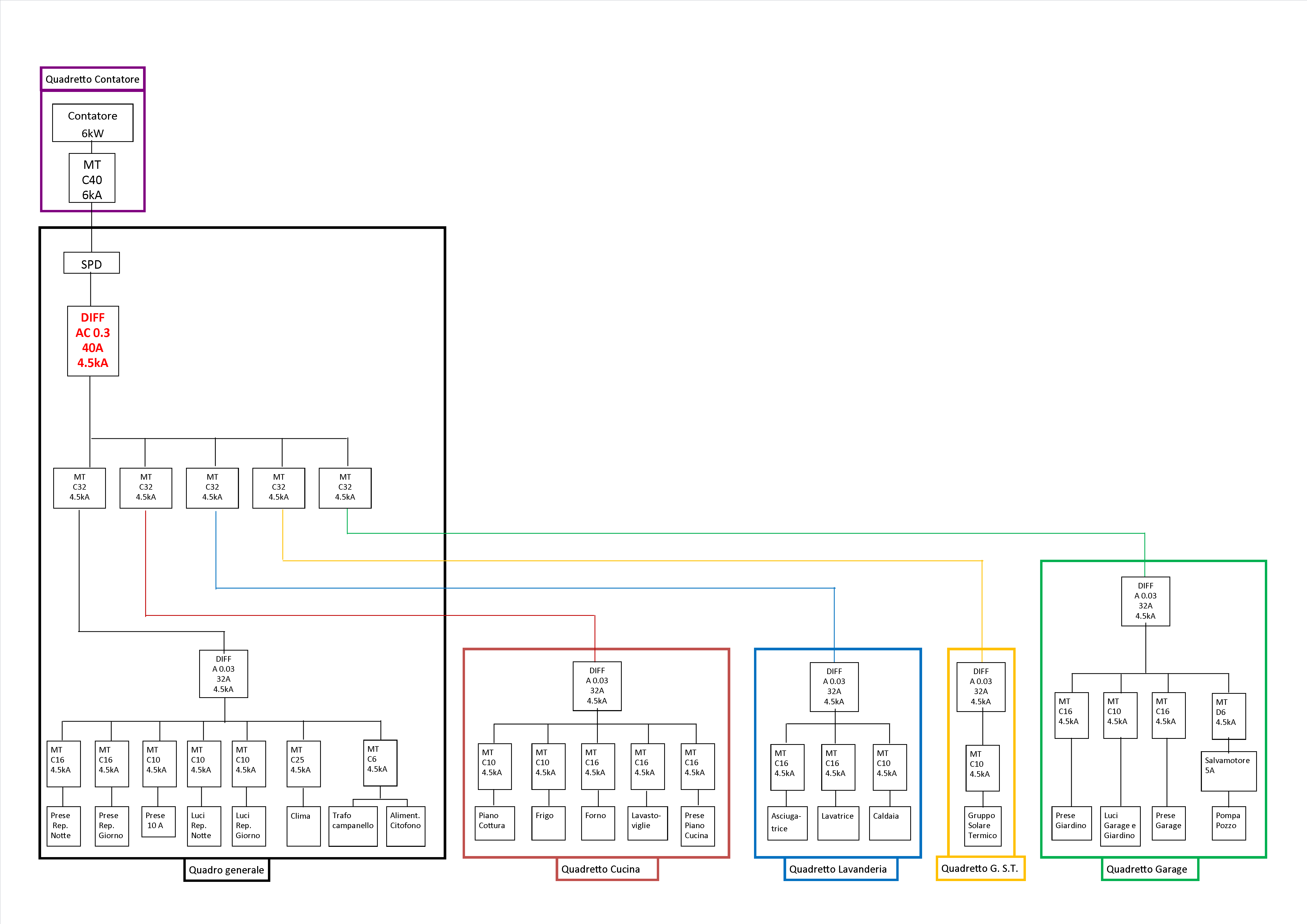

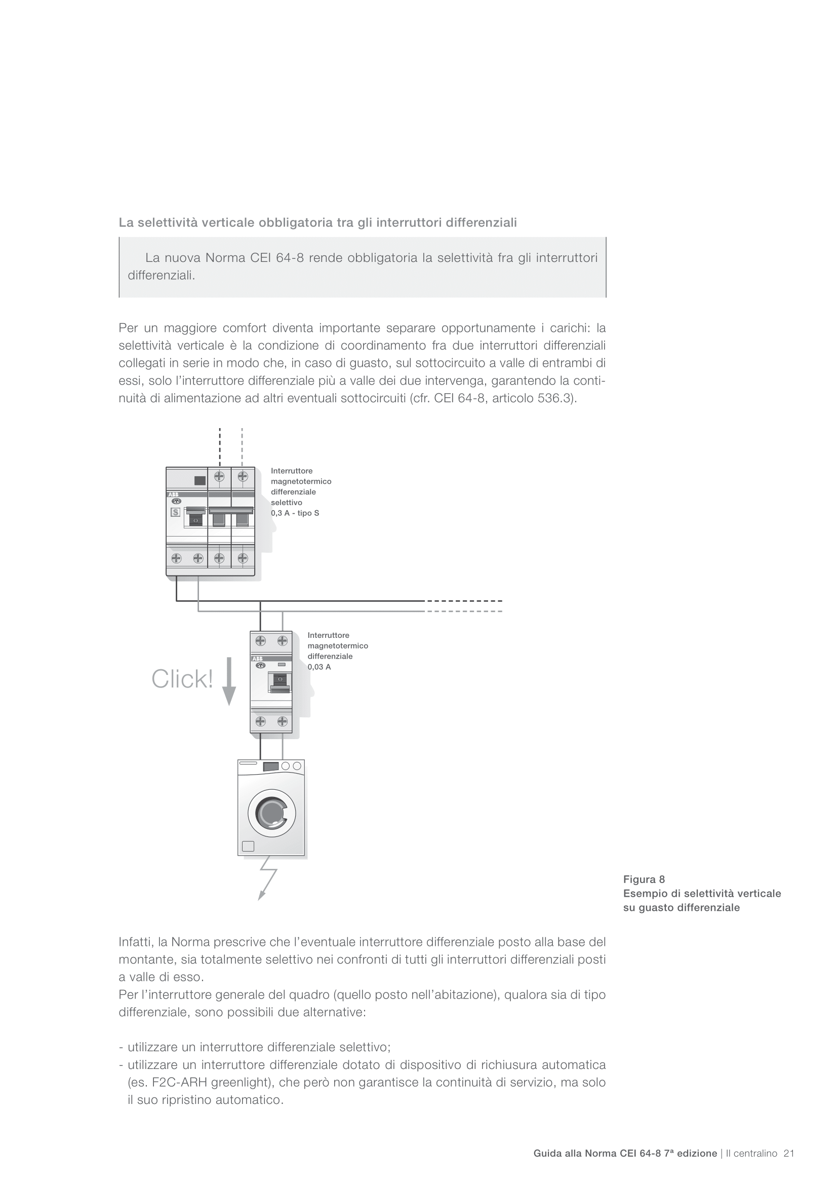

Ciao a tutti, mi inserisco perché ho dei dubbi anche io in merito alla selettività.
Perdonatemi ma sono confuso: sulla Guida alla CEI 64-8 c'è scritto: "la Norma prescrive che l’eventuale interruttore differenziale posto alla base del montante, sia totalmente selettivo nei confronti di tutti gli interruttori differenziali posti a valle di esso."
Per garantire la selettività è sufficiente che quello a monte sia da 300mA e quelli a valle da 30mA o quello a monte deve anche essere di Tipo S?
Ammesso che la situazione sotto sia corretta (dove il quadro generale è il classico quadro da 36 di plastica murato in casa), il primo differenziale a monte è necessario?
Deve essere sostituito con uno di tipo S?
Grazie.

Messaggioda Foto UtenteGoofy » 14 mag 2020, 15:19
Se non è di tipo S non c'è la selettività.
Se fra il contatore e il quadro non ci sono masse non è obbligatorio il differenziale a monte (se le condutture non passano in luoghi a maggior rischio in caso di incendio)

Messaggioda Foto Utentefenestren » 14 mag 2020, 15:51
Ciao,
intanto chiedo scusa a lillo per il disguido con le immagini allegate.
Già che ci siamo, lo schemino che ho postato, al netto del differenziale superiore in rosso, è comunque corretto?
Riguardo ancora i differenziali indicati:
- le Idn=30mA dei differenziali sono adeguate?
- partendo dal presupposto che il Tipo A è da preferire, quali situazioni tra quelle indicate nello schema potrebbero essere adeguatamente protette con un tipo AC?
Grazie.

[19] Re: Selettività interruttori differenziali
Messaggioda Foto UtenteGoofy » 14 mag 2020, 17:00
Non mi piace che luci e prese dei reparti giorno e notte siano tutte sotto un unico differenziale.

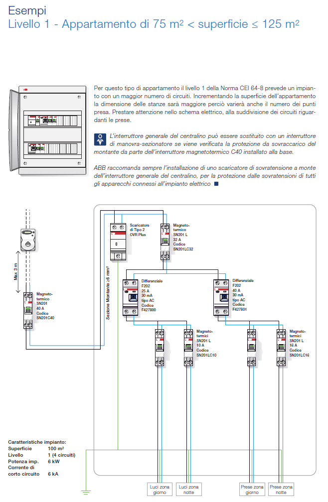

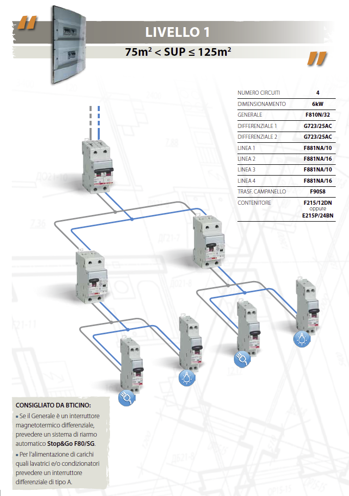

Quale delle due scelte sotto ti sembra maggiormente condivisibile tra quella suggerita da ABB e quella suggerita da BTicino?
ABB
BTicino
In entrambi i casi comunque noto che non viene preso in considerazione il differenziale di ordine superiore ma solo i differenziali delle singole zone. ?^!
