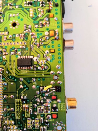

Ho battuto passo passo il circuito e non ho trovato nulla di significativo... Non ho trovato condensatori elettrolitici sul percorso, alcuni in formato SMD che al controllo veloce rispondono... Transistor DTA124 e DTC, ok (ne ho smontati diversi anche in altri punti del circuito per paragone), ho verificato le eventuali uscite degli IC coinvolti e le tensioni sono ok...
Il circuito di MUTE dal tasto frontale è di per sé semplice ed a parte i transistor so92, facilmente verificabili, vi sono solo comportamenti SMD (r, c, l, diodi) che ho testato e poi i 2 transistor che ho già isolato...
Ho provato a togliere i DTA/DTC e mi aspettavo, ricollegando i transistor che ho isolato di Non aver il MUTE, invece il MUTE è inserito... Che siano mal funzionanti proprio questi 2sd2114k? :-M Infondo essendo SMD mi sono limitato ad una prova con tester magari non hanno più un hfe adeguato... :?
Intanto li ho nuovamente scollegati ordinandone un paio per prova (ho speso una follia!)... Non so veramente cos'altro guardare!

Luridbeatle ha scritto:.Che siano mal funzionanti proprio questi 2sd2114k? :-M Infondo essendo SMD mi sono limitato ad una prova con tester magari non hanno più un hfe adeguato... :?
Intanto li ho nuovamente scollegati ordinandone un paio per prova (ho speso una follia!)... .
Per prova o per sempre ci puoi mettere anche due BC.. non SMD.

Messaggioda Foto Utenteclaudiocedrone » 18 mag 2020, 1:49
Infatti, credo che dei BC547 (p. es.) dovrebbero andare bene ugualmente; non capisco però in che modo possa entrarci lo hfe; capirei se il funzionamento fosse opposto ma il mute entra quando sono in saturazione e quando non inserito sulle basi non dovrebbe esserci alcuna polarizzazione :? invece il difetto è come se fossero in corto CE cosa che parimenti non può essere altrimenti non ci sarebbero i momentanei "colpi di volume" :?

Messaggioda Foto UtenteLuridbeatle » 18 mag 2020, 9:19
ciao, ho menzionato l'hfe perché è un dato che non sono in grado di verificare essendo il componente SMD, ho fatto una classica verifica con il tester ed "ingenuamente" l'ho menzionato intendendo che al di là della risposta positiva del transistor magari c'è dell'altro...
Dovrei avere dei bc549... possono andar bene per una prova?

Messaggioda Foto UtenteLuridbeatle » 29 mag 2020, 11:27
Rieccomi!
Ho avuto l'urgenza di riparare la retroilluminazione di un TV 55" pollici di un amico... Nessun Centro lo faceva perché troppo costoso l'intervento e poco conveniente visto il TV (7 anni di vita e pagato circa 400e).
Come detto ho provveduto a sostituire i due transistor SMD con due 2sd2144 (nel frattempo mi sono arrivati) e come per magia ora il MUTE funziona... meno male! Ovviamente lascio questi non perdo tempo a cercare e rimontare dei componenti SMD, lo spazio c'è e non danno fastidio.

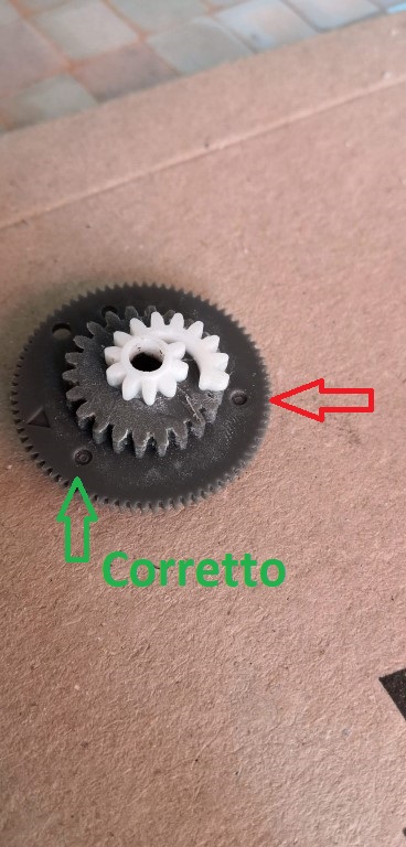

Ho a questo punto accoppiato il nuovo "pezzo" all'ingranaggio sdentato... il lavoro è più che soddisfacente... Ho tribulato un po' nel limare i denti per un corretto accoppiamento ma sopratutto... CI HO MESSO 2 ORE, tra tentativi, smonta, rimonta, ingrassa, smussa (e smadonna!), A CAPIRE CHE AVEVO ACCOPPIATO MALE L'INGRANAGGIO ||O ||O ||O ... Si perché vi sono due riferimenti ed io ovviamente ho preso quello sbagliato!!! :mrgreen:
Staccato, pulito e riattaccato, dopo aver risincronizzato tutti i movimenti (perché lo stesso motorino alza anche il castello del pickup) ora il cassettino funziona!
