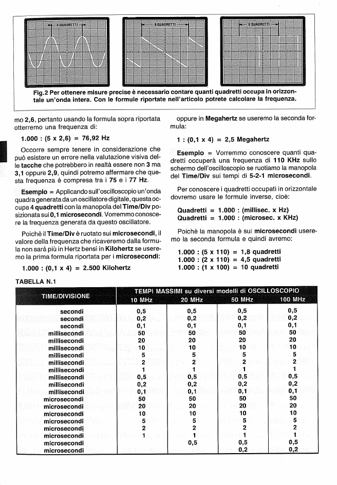

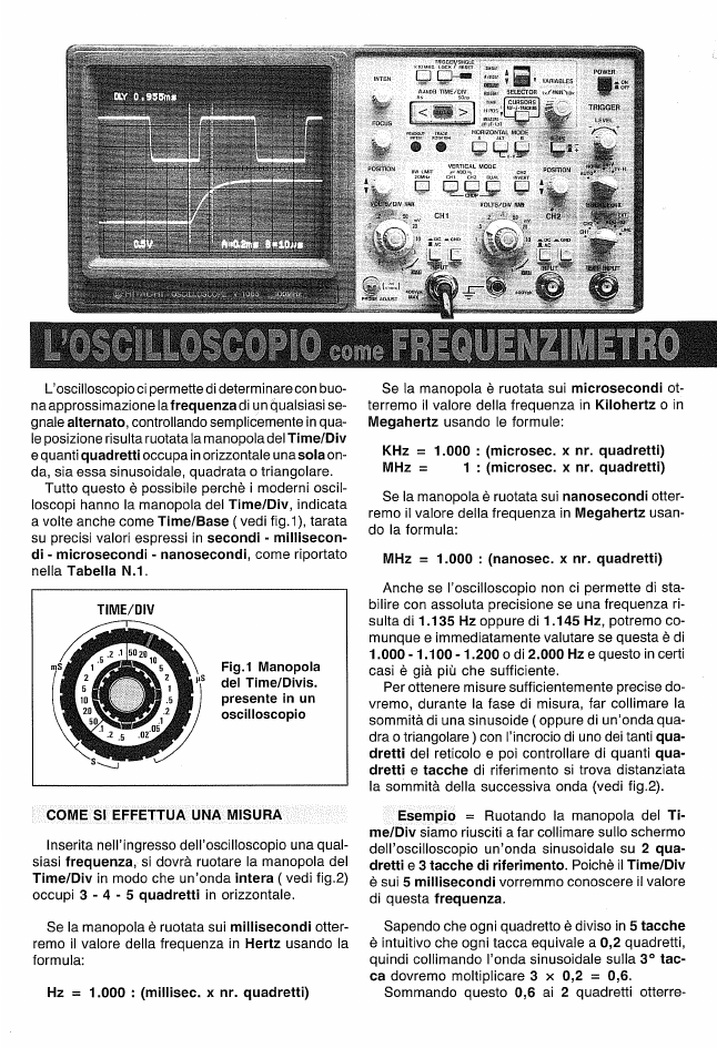

Foto Utenteabusivo hai detto di avere un oscilloscopio. Potresti usare il metodo di Nuova Elettronica per calcolare la frequenza

Cercate con la funzione "cerca" le parole "oscillatore matrici", trovate un interessante aritcolo di Foto UtentePietroBaima sugli oscillatori a sfasamento e oltre.
Foto UtenteMarcoD
12,2k 5 9 13
Messaggi: 6696
[96] Re: Semplice oscillatore BF
Messaggioda Foto UtentePietroBaima » 31 mag 2020, 18:52
questo, immagino.
MarcoD: si :ok:
