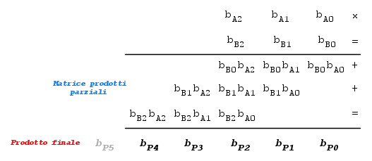

Messaggioda Foto UtenteMax2433BO » 2 lug 2020, 9:47
Ho riscontrato alcuni problemi con il comando "selezione" in FidoCadJ 0.24.8 e, prima di aprire una issue, vorrei avere un confronto con altri, per vedere se il problema è solo mio.
Considerate questo file:
se provo a cliccare sopra a qualsiasi termine b_{B(n)} \; delle coppie b_{B(n)}b_{A_(n)} \; della matrice dei prodotti parziali (esclusi i termini all'estrema sinistra), nel 90% dei casi mi si seleziona il termine b_{A(n)} \; della coppia a fianco sulla sinistra:
esempio se cerco di selezionare b_{B0} \; della coppia b_{B0}b_{A0} \; è quasi certo che si seleziona il termine b_{A1} \; della coppia b_{B0}b_{A1} \;.
In pratica per riuscire a selezionare il termine di mio interesse devo puntare non sulla b \; ma un po' più alla sua destra.
Attualmente è in uso con la versione 14.0.1 di jre su Ubuntu 18.04.4
O_/ Max

Messaggioda Foto UtenteDarwinNE » 2 lug 2020, 11:32
Ahi, ho dato un'occhiata ed in effetti il calcolo della posizione del cursore (lontano o vicino ad un testo) non è molto preciso con gli apici ed i pedici.
Apri pure una issue!
... rimane il problema dell'installer per Windows... rispetto alle versioni vecchie (non preliminari), questa qui non la sta scaricando quasi nessuno :cry:
