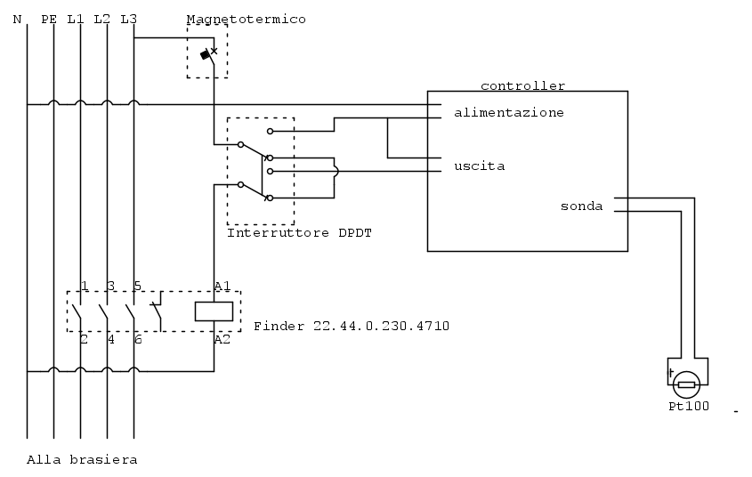

Ti ho buttato giú uno schema di principio:
Il relé l'abbiamo scelto.
Il magnetotermico ti serve, perché la linea è probabilmente protetta da un MT da almeno 25 A.
È eccessivo per proteggere il quadretto. Inoltre lo puoi usare come interruttore principale (se quello è spento, è tutto spento).
Prendi qualcosa da 10 A al massimo. Se serve aiuto a sceglierlo, batti un colpo.
L'interruttore DPDT serve a commutare tra operazione normale e operazione controllata dalla tua centralina.
Deve essere in grado di commutare 230 V. Corrente non ne scorre molta lì.

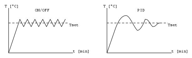

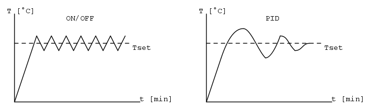

Di controller ce ne sono di tutti i prezzi e tipi.
La distinzione principale è probabilmente la tipologia di controllo: ON/OFF oppure PID.
Se non ti dice niente, molto alla buona questo è quello che ottieni con i due metodi:
A prima vista il metodo PID sembra migliore (beh... in effetti lo è!).
Però:
- il controller costa di piú (parliamo di 100-140 euro per il PID, l'ON/OFF si trova probabilmente già per 50 euro, ma dovrei ricercare)
- per ottenere quella bella curva va parametrizzato correttamente (anche se la funzione autotuning aiuta)
L'importante è non buttare via i soldi: se non hai un sistema che ti rimescola l'acqua energicamente avrai sempre distribuzioni di tempetratura non omogenee. È quindi inutile prendere un PID per evitare l'isteresi (impostabile, ma diciamo che scegliamo 5°C) dell'ON/OFF, quando comunque nell'acqua hai differenze di 10°C tra gli strati superiori e quelli inferiori (scenario decisamente possibile e verosimile!).
La grande verità, da sempre tener presente, è che i controller regolano la temperatura della sonda.
Assicurarti che la sonda abbia la stessa temperatura del liquido e che questa sia uniforme è problema tuo ;-)
Un'altra cosa importante è l'intervallo di commutazione: dato che lasciamo in funzione l'elettronica originale della brasiera, cercherei di un violentarla con una commutazione al secondo. Dobbiamo quindi impostare il controller in modo che accenda/sopenga al massimo una volta ogni 30 secondi (o qualcosa del genere, magari anche 1 minuto). Questo però significa automaticamente che anche la curva del PID avrà piú oscillazioni).

Grazie dello schema molto chiaro, solo un paio di precisazioni l'utilizzo dell'interruttore dpdt serve per utilizzare la brasiera alternativamente nella versione originaria / versione termostato separato, in modo da tenere la brasiera sempre inserita nella stessa presa? Se dunque faccio un quadretto a parte con presa di uscita esclusivamente per il funzionamento del nuovo termostato posso anche evitare di inserire l'interruttore e collegare l'uscita del controller direttamente al finder? ovviamente per l'utilizzo originario colleghero la brasiera in un'altra entrata normale. Ho capito bene?

I due articoli che hai indicato tu sono piuttosto ehm... diciamo... sull'economico.
Prima di dire sì o no, che precisione vuoi ottenere?
Per esempio il primo che hai linkato è fatto per lavorare con una termocoppia di tipo J e ha una precisione di +/-1% del fondoscala. In questo caso sono +/- 8°C. Non penso che sia quello che vuoi ottenere tu.
antonio1971 ha scritto:l'utilizzo dell'interruttore dpdt serve per utilizzare la brasiera alternativamente nella versione originaria / versione termostato separato, in modo da tenere la brasiera sempre inserita nella stessa presa?
Esatto.
Sì, si può fare anche così.
Mi puoi invece cortesemente spiegare meglio l'intervallo di commutazione?
Immaginati che il controller abbia acceso il riscaldamento perché tu vuoi avere 55°C, ma sei a 50°C.
Scalda scalda...
51°C...
52°C...
53°C...
54°C...
55°C... il controller spegne!
Ora la temperatura comincia a scendere:
54.9°C...
54.8°C...
54.7°C...
Dove riaccendiamo? In teoria già 54.9°C sono troppi pochi.
Anche 54.99°C sono troppi pochi, ma non possiamo riaccendere in continuazione.
Si introduce quindi una grandezza chiamata isteresi. Un'isteresi di 2°C vuol dire che il controller spegne a 55°C e riaccende a 53°C.
Se parliamo di un controllo ON/OFF questa isteresi basta ad evitare commutazioni continue che finirebbero per distruggere il relé in poco tempo e forse danneggerebbero anche l'elettronica originale della brasiera.
Se invece scegliamo un controller PID il discorso è un po' diverso.
Il PID lavora con un periodo di tempo durante il quale fa diversi calcoli per decidere se nel periodo seguente il riscaldamento sarà acceso o spento.
Nel peggiore dei casi abbiamo acceso-spento-acceso-spento-acceso-spento...
Se il periodo del sistema PID è 1s avrai una commutazione al secondo, che come detto sopra può causare danno.
Quindi in un sistema PID devi impostare manualmente questo periodo, scegliendo appunto qualcosa dalle parti di almeno 30 s.
