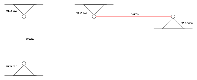

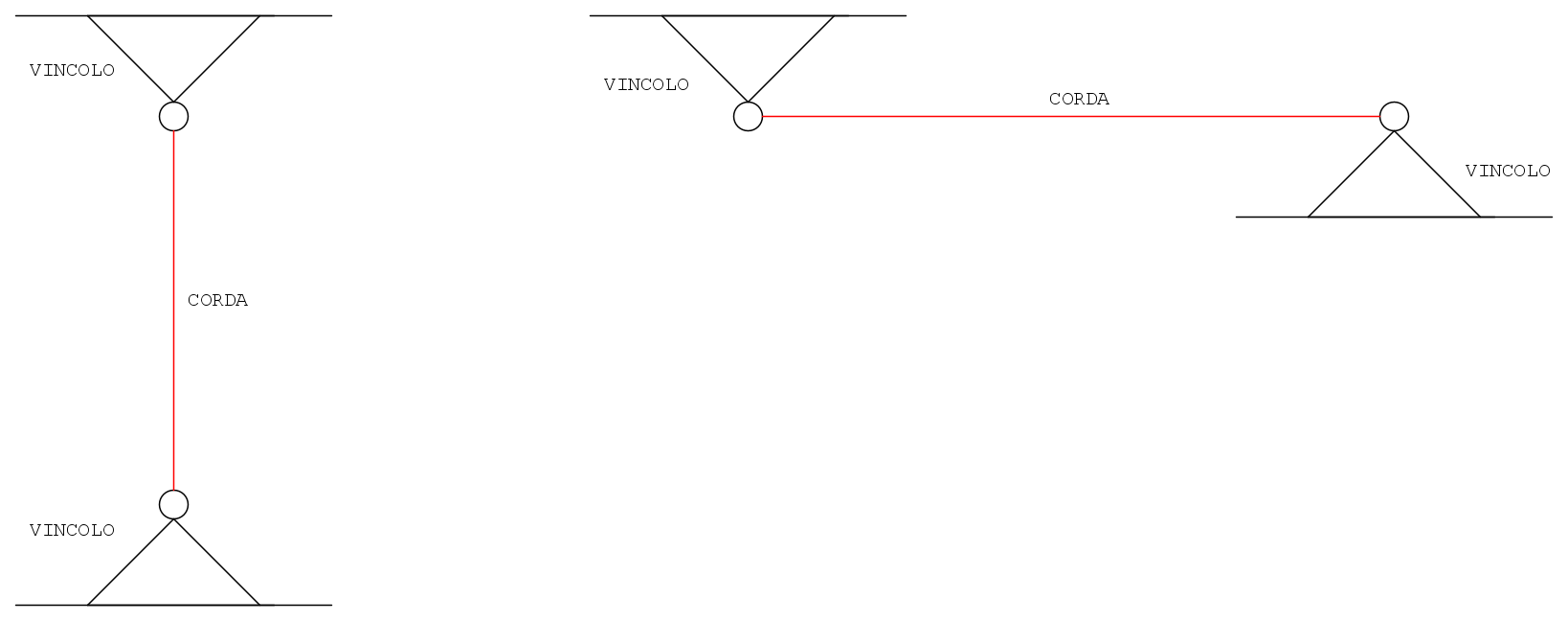

L'angolo massimo che può raggiungere la corda è di 90°.
Vuoi dire che la corda può essere in queste due posizioni limite rispetto al vincolo?
Si può deformare agli estremi ma in che senso per connettere dei morsetti?
Per agganciare la corda devi utilizzare qualche sistema di ancoraggio. I morsetti sono un tipo di ancoraggio possibile.
Una corda d'acciaio con diametro 5 mm è in grado di resistere a centinaia di kg in trazione.
Non ci siamo con gli ordini di grandezza.

dimaios ha scritto:L'angolo massimo che può raggiungere la corda è di 90°.
Ok, ho capito male io la domanda allora, no beh la corda può avere un angolo massimo di 360, è possibile?
Poiché dovrebbe svariare in autonomia ovunque la si voglia tirare.
Beh potrebbe andare bene, non conosco gli altri tipi di ancoraggio ma nella mia ignoranza può andare bene tutto :lol:
Ripristiniamo ordine, quanto dev'essere grande una corda di acciaio per sostenere un peso massimo di 20 kg?

Messaggioda Foto Utentedimaios » 9 lug 2020, 12:05
Se consideri una fune da 3mm puoi arrivare ad un carico di rottura di circa 500 kg.
Diciamo che con un coefficiente di sicurezza di 5 ( minimo per applicazioni di sollevamento ) diciamo che 100 kg li sollevi senza problemi di alcun tipo.
Analogamente con 2 mm siamo intorno ai 250 kg di carico di rottura quindi potresti sollevare tranquillamente 50 kg.
Cavi sotto i 2mm esistono ma non sono molto comuni.
I dati forniti sono indicativi, bisogna leggere le specifiche del costruttore perché la resistenza a tensione dipende dalle leghe impiegate, numero e tipo di trefoli, dal tipo di intreccio dal numero di fili intrecciati ecc.
