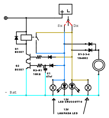

ho provato i collegamenti su una breadboard
il circuito funziona, ma quando faccio lo scambio per farle accendere insieme, adesso me ne sono accorto, lampeggia solo quella comandata dall'intermittenza, mentre l'altra rimane accesa fissa..
grazie

[23] Re: Circuito per lampeggio non funziona.
Messaggioda Foto Utenteelfo » 25 lug 2020, 13:23
Grazie per aver provato il circuito.
Disegna per favore il circuito che hai effettivamente montato con il valore ed il tipo di componenti utilizzati.

[25] Re: Circuito per lampeggio non funziona.
Messaggioda Foto UtenteUSUL » 25 lug 2020, 14:42
ho spostato il filo del contatto del rele
invece che dargli il positivo, gli do il filo che arriva dall'intermittenza

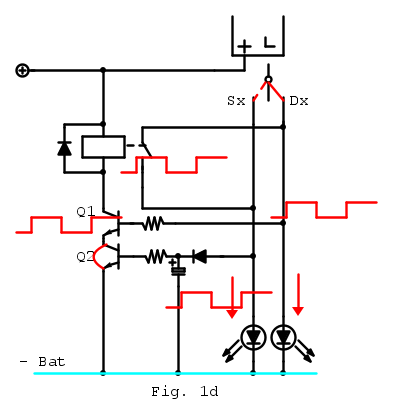

[26] Re: Circuito per lampeggio non funziona.
Messaggioda Foto UtenteUSUL » 25 lug 2020, 15:06
Foto UtenteUSUL
0 3

[27] Re: Circuito per lampeggio non funziona.
Messaggioda Foto Utenteelfo » 25 lug 2020, 15:45
No, No, e ancora No :D
Non va bene perche' il blinker viene caricato con due lampade contemporaneamente (e non con una sola lampada come era nelle specifiche iniziali di progetto)
Occorre capire perche' la lampada rimane sempre accesa (i problemi vanno capiti/risolti e non aggirati).
Per favore disegna il circuito che hai effettivamente montato con il valore ed il tipo di componenti utilizzati.
Grazie.

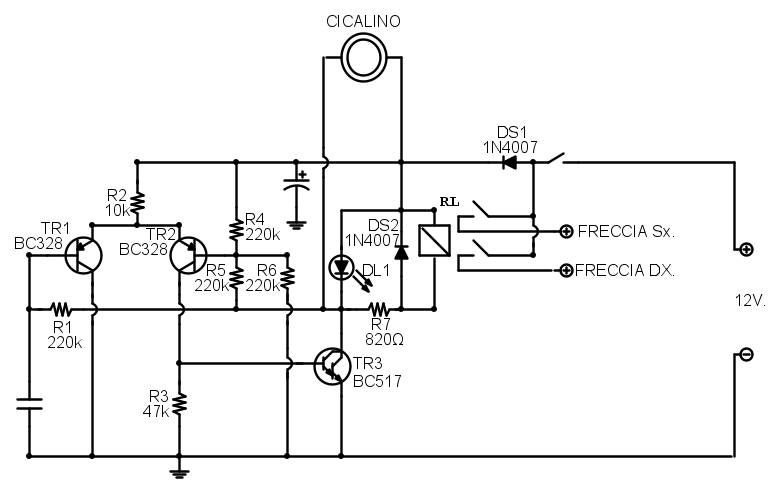

[28] Re: Circuito per lampeggio non funziona.
Messaggioda Foto Utentegianniniivo » 25 lug 2020, 17:29
Ho seguito la discussione e avrei da proporre una soluzione alternativa che però funziona, provata e in uso.
Il Relay può essere di piccole dimensioni.

[29] Re: Circuito per lampeggio non funziona.
Messaggioda Foto UtenteUSUL » 25 lug 2020, 17:42
scusa Giovannino ma non capisco cosa faccia il tuo schema
grazie

[30] Re: Circuito per lampeggio non funziona.
Messaggioda Foto UtenteUSUL » 25 lug 2020, 17:55
Foto UtenteUSUL
0 3
