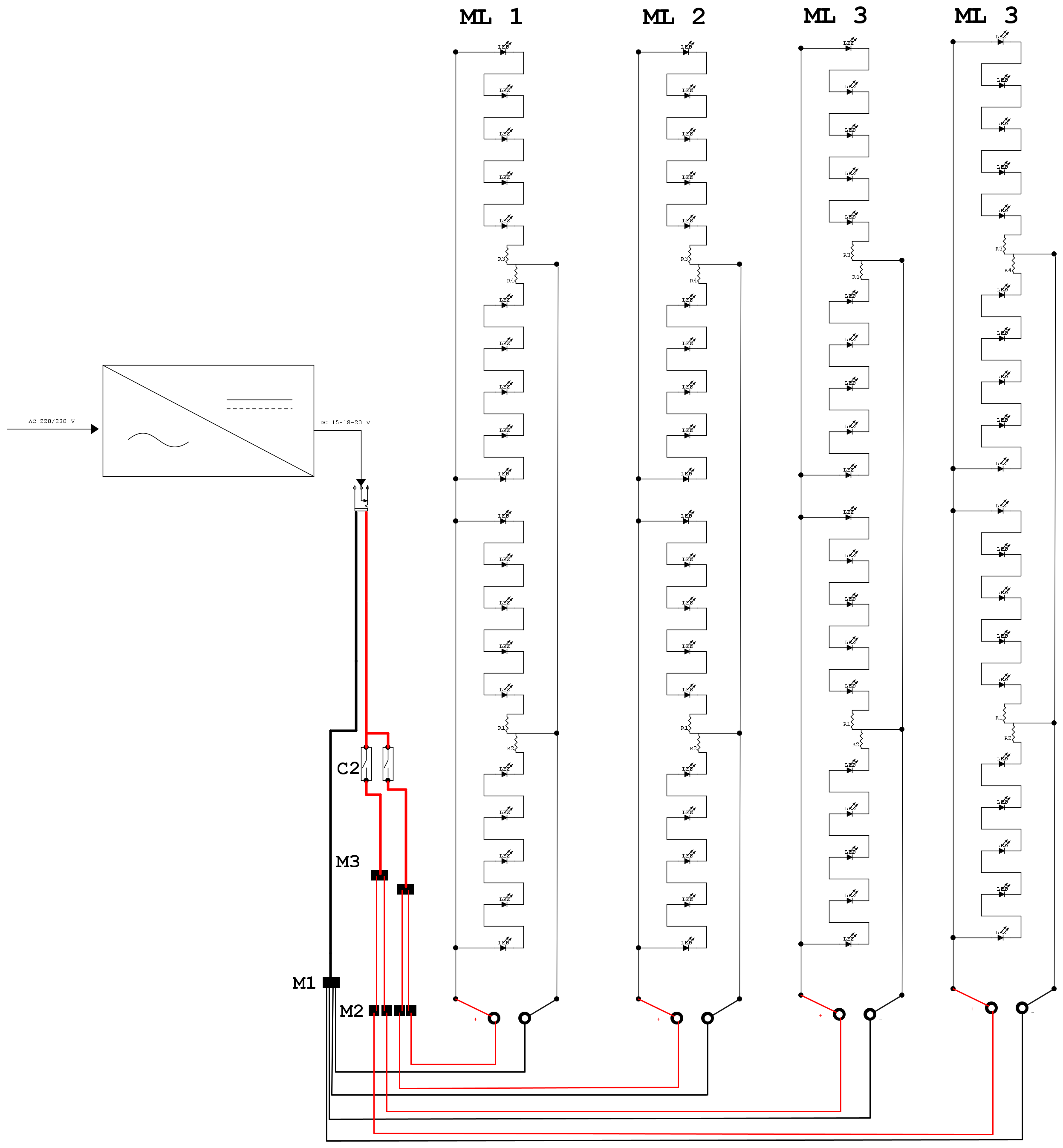

Grazie per la risposta Foto Utenterichiurci, però sono ancora più confuso.
C1 corrisponde ad un interruttore bipolare che servono ad interrompere l'andata e il ritorno verso le lampade (i moduli led). Il tipo che pensavo di utilizzare sono due, in base a ciò che trovo, ossia il comune passafilo oppure quello a pedale. Lo avrei utilizzato per chiudere la luce ed evitare di dover usare il selettore a slitta (C2) senza dover cambiare il numero di lampade accese.
Quindi è da rivedere lo schema della morsettiera M2 ed M3?
Riguardo appunto il tipo di morsettiera, posso utilizzare i mammut o quelli a molla?
Come cavi invece la sezione di 0.04 mm2 che vanno dall'attacco alimentatore a M3 possono essere sufficienti oppure devo scendere di sezione e avvicinarmi a quelli dei moduli led?
Ho cercato qualcosa sui diodi di non ritorno, ma forse ho capito male ma sembra che possa esserci una caduta di quasi un volt sul circuito o sbaglio?

La luce devi spegnerla interrompendo la tensione di rete, altrimenti il driver resta sempre alimentato.
Riguardo le strisce io metterei un interruttore a due posizioni (sono on e off) per ogni modulo (o insieme di moduli) da accendere contemporaneamente

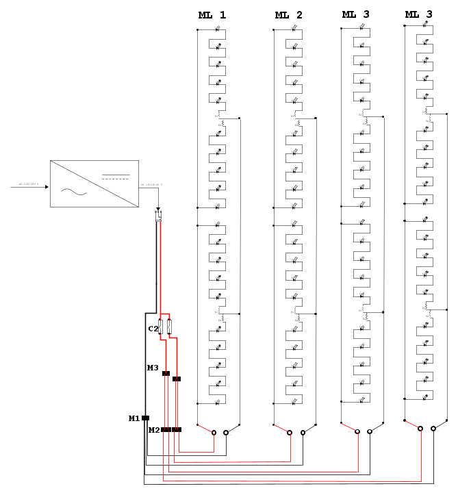

Messaggioda Foto UtenteMalux » 2 ago 2020, 4:45
Ti allego lo schema per vedere se ho capito bene.

Messaggioda Foto Utenterichiurci » 2 ago 2020, 12:01
Non puoi fare un interruttore che le accende tutte e un altro che ne accende solo due, senza diodi

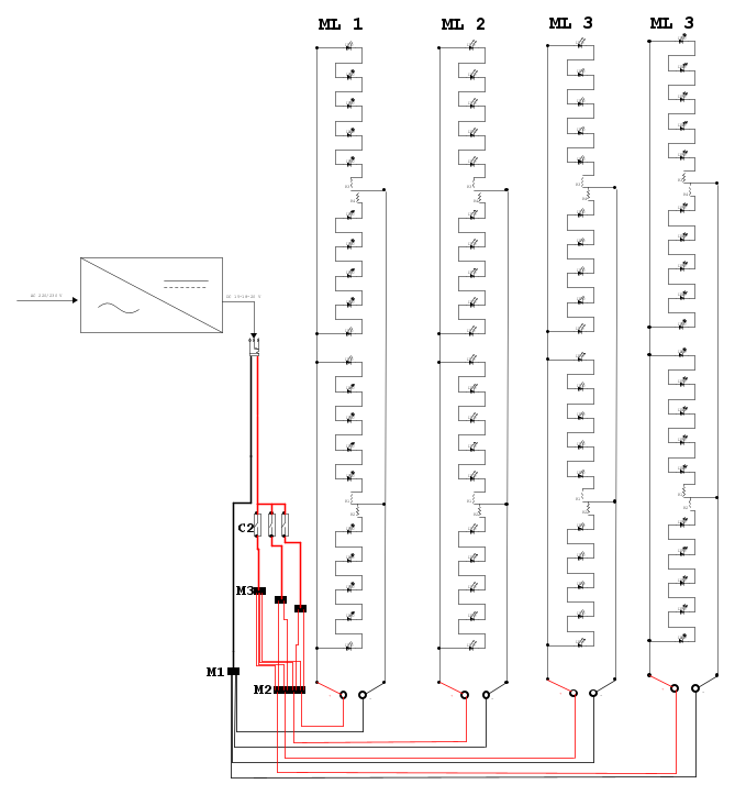

Messaggioda Foto UtenteMalux » 2 ago 2020, 16:05
Mi ero fissato con l'interruttore che accende tutte le lampade. :P
Scusa ancora.
Con lo schema di adesso dovrebbe essere corretto:
Cerco i componenti adatti secondo i valori delle resistenze e del tensione che mi hai fornito. La circuitazione per me è un campo totalmente sconosciuto, lo hai certamente capito. :P

Messaggioda Foto Utenterichiurci » 2 ago 2020, 16:32
Ora si, non resta che provare!
