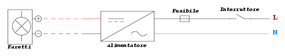

Emanuele78 ha scritto:Lo schema è interruttore-fusibile a protezione del trafo 220/12V-faretti.
ovvero questo ..
Emanuele78 ha scritto:Ho sostituito il trafo pensando fosse guasto e anche l'interruttore ma il problema sussiste.
Il fusibile era guasto e pertanto l'ho sostituito con quello indicato dal produttore del trafo ma, ogni volta che lo inserisco, si fonde.

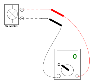

Dopo aver tolto tensione di rete all'alimentatore, si sostituisce il fusibile con i valori in Ampere indicati dal costruttore, si scollega all'uscita dell'alimentatore la linea che alimenta i faretti, e poi si ridà tensione all'alimentatore.
A questo punto i casi sono due :
1-il fusibile salta nuovamente, ed allora il guasto è sull'alimentatore o le suce connessioni, pertanto dopo aver tolto tensione, rivedere bene i collegamenti realizzati sul dispositivo di alimentazione;

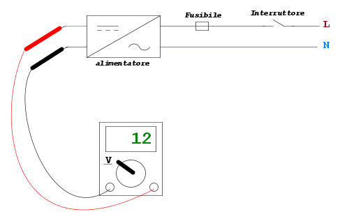

2 -il fusibile tiene, allora si misura la tensione in uscita dell'alimentatore con il multimetro in portata per Vdc, per verificare se questo dispositivo sia funzionante,
ed in questo caso, vien da se che il guasto è sulla linea che alimenta i faretti.
Pertanto si dovrà verificare la linea che alimenta i faretti, con il multimetro in portata per ohm,se si misura un valore di resistenza bassissimo (corto) si dovrà intervenire staccando di volta in volta i faretti inseriti, fintanto che il corto non scompare,ovviamente verificando le connessioni ad ogni portalampada dei singoli faretti. ;-)
