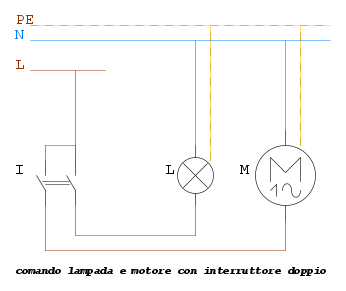

Buongiorno a tutti,

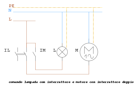

in questo momento ho un interruttore bipolare (bticino n4002n), che comanda un punto luce e simultaneamente il motore dell'aspiratore del bagno (è un bagno cieco e c'è installato un classico aspiratore on/off senza nessun temporizzatore / timer).
La prima cosa che non mi torna molto è che chi ha fatto l'impianto, abbia deciso di usare un bipolare per questo scopo (in allegato ho messo anche l'attuale collegamento)..detto questo, quello che vorrei fare è disaccoppiare il suddetto interruttore e metterne due in modo tale da comandare in maniera separata luce e aspiratore.
Detto questo, vorrei capire se posso comprare un solo interruttore e riutilizzare il bipolare per comandare uno dei due dispositivi (questa soluzione è sicuramente un po' "sporca", ma vorrei sapere se è fattibile e se non possa creare problemi) o se mi conviene comprare due interruttori e "sistemare" l'attuale collegamento.

[2] Re: Disaccoppiare ventilazione bagno
Messaggioda Foto UtenteElidur » 13 nov 2020, 13:59
Io ho aggiunto un collegamento in modo da rendere indipendente il motore e ho aggiunto un interruttore.

[3] Re: Disaccoppiare ventilazione bagno
Messaggioda Foto UtenteLumen » 13 nov 2020, 14:14
il mio dubbio è se posso passare dallo schema riportato in precedenza a quello riportato qui o se è meglio togliere il bipolare e "rifare" il collegamento utilizzando due interruttori.

[4] Re: Disaccoppiare ventilazione bagno
Messaggioda Foto UtenteGoofy » 13 nov 2020, 15:02
Lasciando da parte gli schemi che non voglio approfondire perché mi fanno incrociare gli occhi, non è vietato usare un interruttore bipolare collegando solamente uno dei due poli e lasciando libero l'altro.

[5] Re: Disaccoppiare ventilazione bagno
Messaggioda Foto UtenteWALTERmwp » 13 nov 2020, 15:02
Quel disegno(non è uno schema) non è chiaro.
Ma, dalla descirzione che fai, non dovrebbero esserci problemi ad aggiungere due interruttori per accendere rispettivamente ventilazione e illuminazione, conservando il bipolare.
Nei bagni ciechi può essere comodo ricorrere ad un sensore rilevamento presenza e ad una temporizzazione.
Sono soluzioni all'ordine del giorno, niente di nuovo.
Dalle immagini che hai proposto non sembra tu abbia confidenza con la materia per cui, a maggior ragione, vale il solito suggerimento: non far da sé ma chiedere il supporto a personale competente.

[7] Re: Disaccoppiare ventilazione bagno
Messaggioda Foto Utentemir » 13 nov 2020, 15:34
Lumen ha scritto:il mio dubbio è..
Foto UtenteLumen, puoi utilizzare lo schema rappresentato, lasciando l'interruttore bipolare per il comando del motore ed aggiungere un interruttore per il punto luce.
