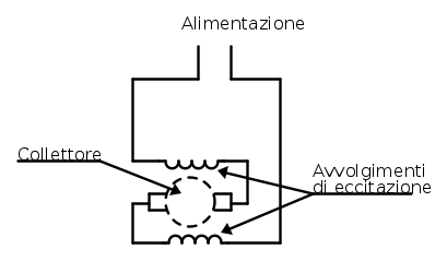

Gianni non riesco a capire praticamente come fare uno schema elettrico, come mi facesti vedere per il motore asincrono monofase qualche giorno fa. Un altro utente mi ha consigliato di aprirlo per capire meglio e così ho fatto. Ho capito che tutto è in serie, che gli avvolgimenti dello statore sono in serie con le spazzole del motore, però non capisco come fare un disegno con fidocaj.

Non so se ho capito bene la tua richiesta,
ti ho fatto lo schema secondo quello che ho capito, vedi se ti chiarisce i tuoi dubbi.

Gianni ti adoro, grazie mille! Gianni però se misuro col tester tra le due spazzole è normale che io abbia continuità col tester?

E' più che normale, la corrente deve passare di lì, se ci fosse interruzione vorrebbe dire che
l'indotto è guasto.
Ovviamente la resistenza non può essere zero.
Un minimo di scintillio sulle spazzole è normale.

Grazie mille ancora Gianni. Quindi giustamente misuro anche continuità tra i due avvolgimenti dello statore.
