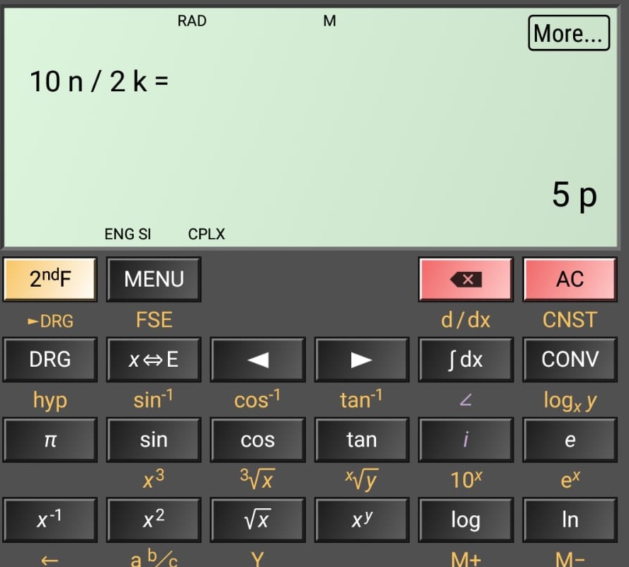

Desidero ardentemente una calcolatrice da usare su PC Windows10 dove poter scrivere:
10n / 2k
e vedere come risultato : 5p
ne avete trovata una?

La comodità è di sicuro una cosa soggettiva :D anche a me pare comodissimo usare i prefissi SI, tanto che li uso pure nei conti a mente, tipo;
"nano per kilo fanno micro :D "
Se vedo scritto 2E3 ci metto una vita a realizzare che sono magari 2kΩ
e se poi è 10E-9 ci metto due vite :roll: per decidere che giustamente significa 10\times10^{-9} e non 10^{-9} e comunque 10ns (ad esempio secondi) è talmente più chiaro che non ho bisogno di pensare assolutamente a niente.... è già lì.
Per tornare in tema per windows c'è il ben noto e plurirecensito SpeQ che è veramente utile e semplice ma per i prefissi SI pecca per il fatto che si devono usare insieme alle unità, cosa non sempre comodissima per dei conti veloci :( :(
Per non dire che s/Ω per la capacità è a dir poco criptico :shock:
è pur vero che se glielo chiedi esplicitamente "in pF" poi ti accontenta, ma direi che comodo è un'altra cosa.
(Ops.... ho mancato il posto precedente di Foto Utentetonnoto)
Se invece si potesse arrivare su Android mi sento di stra-consigliare HiperCalc che oltre a qualsiasi altra cosa ti venga a mente, fa esattamente quello che cerchiamo :D :D
