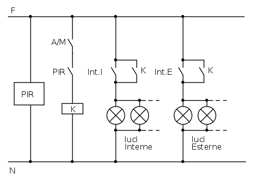

Forse una soluzione come questa ?
Senza inventarsi nulla di particolare, ma qualche filo alla fine, @hereistay, lo dovrai far tirare.
L'interruttore A/M(Automatico/Manuale) è opzionale.

WALTERmwp ha scritto:Forse una soluzione come questa ?(...)
Sei stato perfetto, questo è quello che farei io. =D>

Messaggioda Foto Utentehereistay » 7 dic 2020, 18:35
L'accensione delle luci intendo farla da un singolo punto: nella stessa scatola vorrei mettere un comando per accendere le interne e uno per accendere le esterne.

Messaggioda Foto UtenteMarco18 » 7 dic 2020, 18:46
Puoi farlo. Metti un pulsante per luci esterne ed un altro per le luci interne poi nel quadro o in una cassetta di derivazione metti i due relè. E i crepuscolari vedi te dove metterli :D

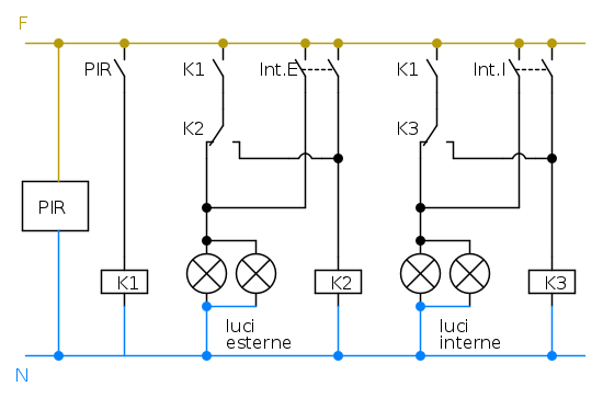

hereistay ha scritto:la notte il sensore deve accendere sia le luci interne che quelle esterne ma io devo poter accendere manualmente solo le luci esterne o solo le luci interne
Mi pare che lo schema disegnato da lacoontfreed faccia esattamente quanto hai detto, e sono solo due deviatori che scambiano da acceso ad automatico.
Se ci sono anche vincoli/specifiche sullo spegnimento, allora vanno esplicitati anche questi (ad esempio l' OP dell'altro thread voleva spegnere dallo stesso punto di comando anche se il PIR era ancora attivo, e allora serviva il relé intermedio).

Messaggioda Foto UtenteWALTERmwp » 7 dic 2020, 19:13
hereistay ha scritto:L'accensione delle luci intendo (...)
nulla te lo impedisce.
Dello schemino che ho riportato puoi considerare "Int.I", "Int.E" alloggiati nella stessa scatoletta da incasso(tipo E503, presumo) e raggiunti, rispettivamente, da un filo del contatto di "K".
djnz ha scritto:Mi pare che lo schema disegnato da lacoontfreed faccia esattamente quanto hai detto, e sono solo due deviatori che scambiano da acceso ad automatico (...)
dipende, forse soddisfa una esigenza, non so, ma in quello schema i due deviatori sui quali si agisce per controllare in manuale le illuminazioni non consentono di commutare tra on e off ma tra on e PIR.

Messaggioda Foto Utentedjnz » 7 dic 2020, 20:24
WALTERmwp ha scritto:in quello schema i due deviatori sui quali si agisce per controllare in manuale le illuminazioni non consentono di commutare tra on e off ma tra on e PIR
Certo, infatti ho scritto che manca parte delle specifiche sullo spegnimento. Per spegnere farei così (con due interruttori bipolari invece che deviatori):

[20] Re: Come collegare luci a sensore di movimento crepuscolare?
Messaggioda Foto Utenteconsole6 » 11 dic 2020, 12:45
Con questo schema proposto da Foto Utentedjnz, si può comandare i due relè che, se il PIR da il consenso, accendo le rispettive lampade oppure serve l'intervento manuale sui bipolari per stabilire il comando PIR/Pulsante Ki (secondo me rappresenta quest'ultima opzione)? :?
