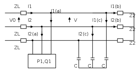

Due carichi trifase sono alimentati alla tensione costante di 380 V. Determinare la capacità del banco di condensatori che occorre inserire, come mostrato in figura, per ottenere un fattore di potenza complessivo pari a cos(phi ')=0,9. Si calcoli, inoltre, la caduta di tensione lungo la linea prima e dopo il rifasamento
[note: V=380 V,P1,Q1,Z2,ZL,f]
Salve ragazzi c'è qualcuno che mi può spiegare come risolvere l' esercizio?
In particolare, nel calcolo della potenza prima del rifasamento devo considerare anche Q1, P1 o solo ciò che ho a valle dei condensatori???
Rifasamento carico sistema trifase

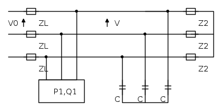

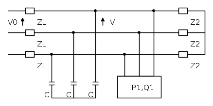

sicuramente dovrai considerare anche il carico a monte del banco condensatori.
anche perché se così non fosse, non mi spiegherei la sua presenza.
in fondo l'esercizio chiede la capacità per un cosφ complessivo di 0,9.
non capisco però perché il banco è interposto tra i due carichi, in fondo vedo che nell'esercizio la tensione V è comune al primo carico, al banco di condensatori e all'ultimo carico.
il che significa che per i tuoi scopi, non vedo differenza con questo:
ottimo lo schema in Fidocadj al tuo primo messaggio
la prossima volta però evita di passare con le linee attraverso i componenti, altrimenti le impedenze diventano fusibili, e i condensatori sembrano avere le piastre cortocircuitate
d'accordo con lillo. Del resto, anche se collegati a valle del primo carico, i condensatori concorrerebbero comunqe al rifasamento dell'intero sistema. Comunque la richiesta del
complessivo dovrebbe essere riferito ad entrambi i carichi.
Tu come lo risolveresti? Posta il tuo procedimento.
Suggerimento: per la caduta di tensione potresti utilizzare la caduta di tensione industriale; in ogni caso ti serve conoscere le potenze totali dei due carichi.
complessivo dovrebbe essere riferito ad entrambi i carichi.GiuseppeMgt ha scritto:...Salve ragazzi c'è qualcuno che mi può spiegare come risolvere l' esercizio?...

Visto i suggerimenti che mi avete dato io affronterei l' esercizio nel seguente modo:
Tgφ= Qtot/Ptot --> Ptot= P1+P(Z2)=P1+3 RE(V*I(Z2)^2), Qtot= Q1 + 3 IM(V*I(Z2)^2)
I(Z2)=V/Z2 (ricordando che il carico è equilibrato e quindi le correnti hanno tutte lo stesso valore efficace sono solo sfasate tra loro di 120 gradi)
Tgφ '= (Q'/Ptot) = [(Qtot-Qc)/Ptot] = [(PTgφ - 3wCV^2)/Ptot]---> C=[P(Tgφ - Tgφ')]/(3wV^2)
Trovati i valori delle C(a stella) per il calcolo della caduta di tensione procederei nel seguente modo:
V-V0 = ZL1I1 - ZL2I2 = (prima del rifasamento) = ZL(I1(a)-I1(b)) - ZL(I2(a)-I2(b))
V-V0 = (dopo il rifasamento ) = ZL(I1(a)-I1(b) - I1(c)) - ZL(I2(a)-I2(b) - I2(c))
Spero di non aver scritto stupidaggini...
GiuseppeMgt
5 3 - Messaggi: 8
- Iscritto il: 19 mag 2013, 9:53
Sinceramante non ho capito come ti calcoli le correnti
di linea.
Per una migliore comprensione delle formule sarebbe opportuno usassi scriverle in latex
qui un editor on-line basta scrivere l'equazione copiarla e incollarla fra i tag
Per quanto rigurada il calcolo del condensatore di rifasamento se ho ben interpretato le relazioni da te scritte mi sembrano corrette.

nunziato ha scritto:Sinceramante non ho capito come ti calcoli le correntidi linea.
Per le correnti di linea l' idea era quella di calcolarle come somma delle correnti che si "trovano" nei vari carichi. In questo modo:
prima del rifasamento e
dopo il rifasamento e così via...(con
le correnti che scorrono rispettivamente nel carico di cui conosco
,quello di cui conosco
e il banco dei condensatori)-

poiché hai dovuto calcolare le potenze totali dovute ai due carichi trifase, prima del rifasamento, ti consiglierei di calcolare le correnti tramite le potenze. Se hai
e
Potresti calcolare il modulo della corrente come
dove
è quello che hai già calcolato come
e da qui la cdt sulle ZL
e
dove
e da qui la cdt sulle ZL-

Perfetto, non ci avevo pensato...
Grazie mille a tutti!
