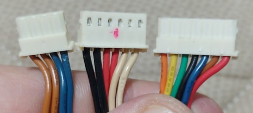

salve a tutti, un amico mi ha dato due trasformatori provenienti da due amplificatori bruciati (quelli da 5.1) e vorrei capire se si possono usare per dei normali amplificatori ma hanno davvero un bel po' di secondari e sinceramente nei saprei come calcolare gli A che erogano per cui se potete aiutarmi a capirci qualcosa ve ne sarei grato.
Primo trasformatore
questi sono i secondari.
A partire da sinistra sul primo connettore ho 2 marroni 30v / 2 blu 4v (nulla in combinazione)
secondo connettore 2 neri 0v / 2 rossi 10v / 2 bianchi 10v (nulla in combinazione)
terzo connettore per ogni coppia consecutiva ho 7v ma tra arancione e verde 14v, arancione e nero 21v, ecc..
l'unica cosa che conosco è che l'amplificatore riporta un consumo alla presa di 120w.
Si può verificare se eroga abbastanza ampere da alimentare due tpa3118 mono? ad esempio stabilizzando a 24 V sia i marroni del primo connettore sia la coppia giusta sul terzo connettore e nello stesso tempo mettendo un preamp sul secondo connettore?

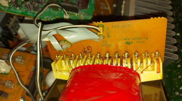

Secondo trasformatore
in questo caso ogni coppia di fili che testo al secondario riporta una tensione differente dai 9v ai 72v (18, 25, 36, 46, 50 ecc) senza uno schema chiaro.
l'assorbimento alla presa era dichiarato di 280w. Se in questo caso prendo diverse coppie di secondari posso realizzare diverse tensioni continue per alimentare sempre un amplificatore e un preamp? e come verifico se eroga abbastanza ampere ad esempio per un tda7498e?

Per il primo trasformatore posso fare lo schema, ma le tensioni per le varie coppie le ho scritte tutte. Il diametro dei fili di avvolgimento non si vede, mentre quello dei fili esterni e tutto uguale a 1,5mm (diametro del filo non spellato)
Per alimentare un tpa3118 servono 24 V DC 3A, mentre il preamp richiede tra i 9v ai 12v AC 0,5A per funzionare.
Per il secondo trasformatore invece il problema è che per ogni 2 fili al secondario ho una tensione, qualsiasi provo, quindi le combinazioni sono davvero tantissime (forse più di 100 xD), non saprei proprio come essere chiaro in uno schema.
Secondo me la cosa migliore, correggetemi se sbaglio, è provare a stabilizzare la linea che mi serve, collegare gli amplificatori e verificare se perdo di tensione all'aumentare del volume. Alla fine se la tensione di uscita è quella desiderata quando amplificatore chiede più ampere di quelli che il trasformatore può erogare la prima cosa che accade è proprio l'abbassamento di tensione non dovrebbe succede nulla di grave

Non è che facendo una misura in tensione hai tutti i dati del trasformatore.
Si inizia dal primario, visto che sembra tu sappia qual è.
Si disegna e ci si scrive più dati possibili, ad esempio il diametro del filo, è sufficiente vederne 5 mm per misurarne il diametro o valutarlo.
Poi uno alla volta si fa la stessa cosa sui secondari.
La potenza del trasformatore è la somma delle potenze dei secondari.
Buona cosa è vedere se i secondari sono in comune tra di loro e questo lo fai a trasformatore non alimentato.
Non mi pare che sia difficilissimo, poi
IsidoroKZ ti ha messo due link che non ci sono altre parole da aggiungere.

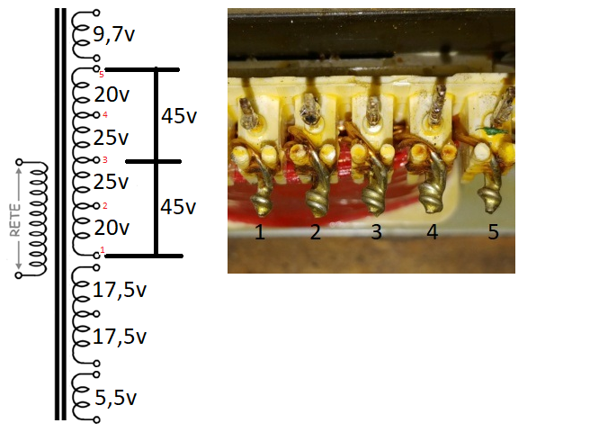

Con un attimo di tempo a disposizione o visto meglio il trasformatore grande. Dall'amplificatore che pilotava e dalle misure approssimative calcolate dal link nei precedenti commenti dovrebbe essere complessivamente un 300VA. i secondari dovrebbero essere cosi
Il primario ha un diametro di circa 0,5mm
La linea secondaria principale ( pin da 1 a 5) ha un avvolgimento dal diametro di poco più di 1mm, mentre le altre sono un decimo del precedente.
Per i pin da 1 a 5, quelli che mi interessano, non capisco se sono 2 avvolgimenti ( uno da +25+25 e uno da +45+45) con centrale in comune ( pin 3) o se ho 1 avvolgimento da +25+25 in serie a due avvolgimenti da 20v (il dubbio mi sorge perché ai pin 2 e 4 ho due fili e non uno).
Se sono riuscito a essere leggermente più chiaro, vorrei capire se posso ottenere due alimentazioni continue da 32v e 24 V (non per forza stabilizzate) che mi permettano di pilotare due amplificatori contemporaneamente ( nello specifico due tpa3118 mono e un tda7498)
Il trasformatore più piccolo è praticamente lo stesso, solo che il secondario principale ha 7 pin (invece che 5) collegati allo stesso modo, quindi stabilito come posso usare il precedente farò lo stesso con il piccolo (tenendo conto delle sue limitazioni)
