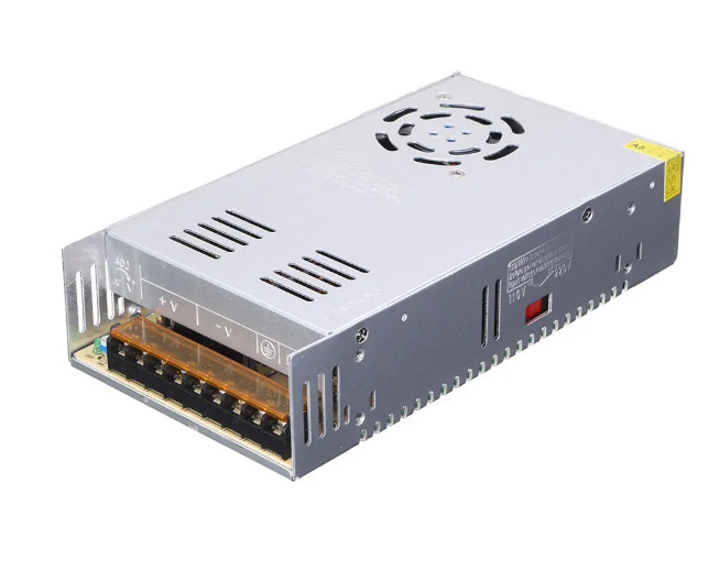

alla fine un alimentatore switching da 30A 12v costa 36 auro su amazon , quasi quasi lo ordino.

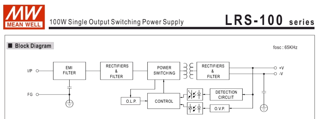

Ho verificato sulla documentazione di un alimentatore MeanWell che ho a casa, in realtà il polo negativo non è completamente isolato, ma è collegato a terra attraverso un condensatore:
come riportato qui, un collegamento solo in alta frequenza.

Lo stesso vale per il Meanwell che ha pure lui la carcassa metallica, non è sicuramente in doppio isolamento e non ha il Mov che limita le tensioni verso terra a 25V rms.

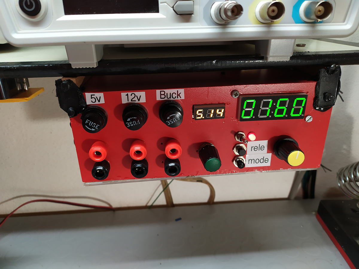

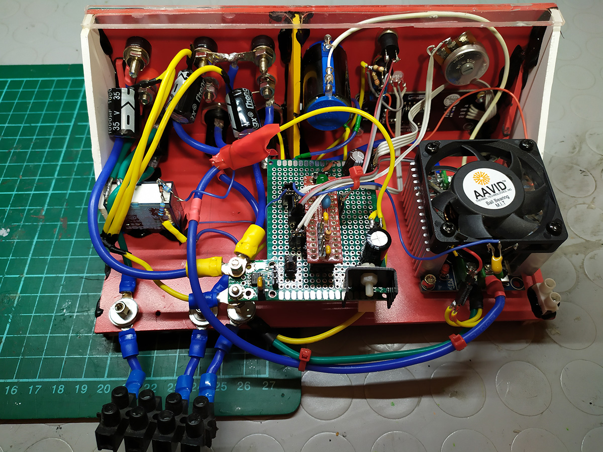

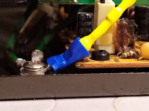

Dopo l'aggiunta del doppio zener ho misurato la tensione con il multimetro tra gnd e terra e leggo 4V rispetto ai 75V che avevo senza gli zener. Mentre con l'oscilloscopio toccando il gnd vedo il rumore tagliato nettamente a +/- 18V (circa la tensione di zener) . Quindi direi che gli zener per ora stanno lavorando correttamente.
Allego le foto del lavoro.
Nella terza foto si vede la vite nera in nylon con bullone sottostante sempre isolante che sollevala scheda dalla massa e il doppio zener di ritorno sempre sull'occhiello di massa.
Nelle altre potete vedere il front-end da banco al quale ho collegato l'alimentatore.
Ho realizzato un amperometro digitale che legge in low-side basato su un sensore ad effeto hall Allegro ACS724 accoppiato con un ADC MSP3221. Il tutto gestito da Arduino.
Su un range di 30A riesco ad avere una risolutzione di 10mA, non è male!
Attraverso la manopola gialla posso impostare la corrente massima che quando viene superata apre i rele delle uscite (ora i rele non si vedono perche li stavo cambiando).
Poi come si vede ho messo uno step-down regolabile ( manopola verde ) con ventola di raffreddamento.
Ho inserito un termistore che mi permette di attivare la ventola quando viene superata una certa temperatura sulle alette del dissipatore.
