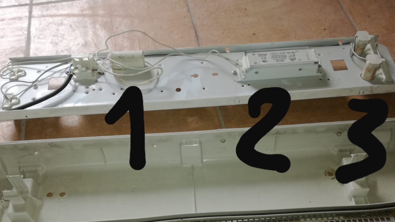

Messaggioda Foto Utentematteo206 » 13 gen 2021, 18:53
No, non lo starter.
C'è scritto condensatore, ed effettivamente anche nelle mie plafoniere Neon acquistate (non autocostruite), delle Philips del tipo Pacific, c'è, oltre a reattore e starter, un cilindro di plastica bianca di lungo circa 10 cm, cablato.
Non è lo starter, quello so benissimo come è perche l'ho sostituito piu volte assieme al tubo.
Il numero 2 è il reattore, e al numero 3 ci sono i 2 starter.
Cos'è il cilindro sopra al numero 1 ?

[14] Re: Reattore per neon 30w
Messaggioda Foto Utenteedgar » 13 gen 2021, 19:35
Servirà per rifasare il cosfi, il reattore è un carico fortemente induttivo. Vediamo se qualche elettrotecnico conferma

[15] Re: Reattore per neon 30w
Messaggioda Foto UtenteSediciAmpere » 13 gen 2021, 19:54
confermo: è un condensatore di rifasamento

[16] Re: Reattore per neon 30w
Messaggioda Foto Utentematteo206 » 13 gen 2021, 20:55
Funziona! Anche se dell'anteguerra il mio reattore fa il suo dovere.
Come mai il condensatore lo mettono nelle plafoniere vendute se funziona anche senza ?
