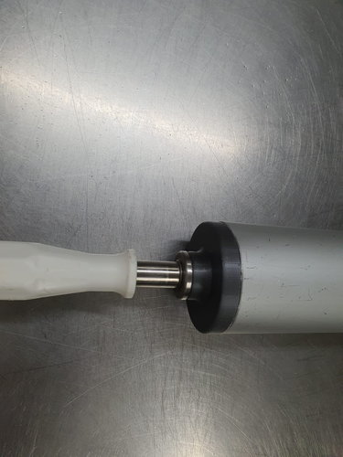

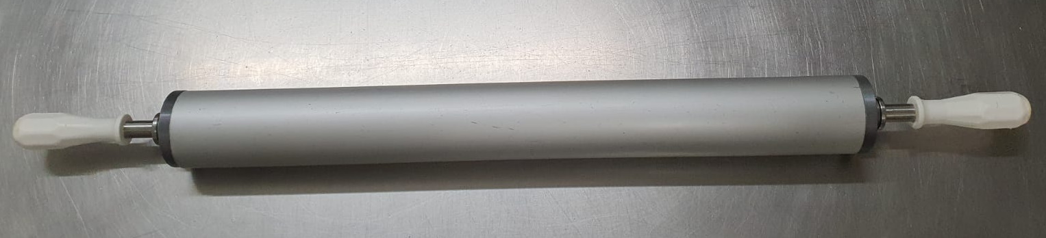

Per completezza e per la gentilezza di
fairyvilje e
MSilvano, posto le foto del mattarello messo a nuovo:
dopo aver letto questo articolo, come riempimento avrei voluto utilizzare il giroide:
https://www.italia3dprint.it/infill-gyroid/
ma alla fine specifica che per compressioni trasversali è più indicato quello cubico,
Ho provato a scaricare buona parte del mio peso (che ahimè è notevole
) tenendomi sulle maniglie del mattarello, e non ho percepito segni di cedimento. Vedremo quanto durerà sul campo.
PS: chiunque abbia una minima estrazione informatica, non può non amare perdutamente openscad, le forme si producono tramite codice, senza bisogno di capacità "artistiche"

2,4 mm, ma penso sia quella struttura interna a nido d'ape (anzi cubica) con riempimento al 50% che gli conferisce questa buona resistenza alla compressione.
Alla peggio lo stampo pieno al 100%.
Non so, è tutto nuovo per me, vedremo.

Il PLA non è elastico, è duro, vetroso, tende a creparsi (delaminarsi) di colpo, ma quasi due millimetri e mezzo sono resistenti. Se non ha fatto nessun crik durante la prova peso secondo me reggerà per sempre.
Il PETG è più morbido, e gli strati si fondono di più tra loro (è difficile staccare i supporti) per cui forse reggerebbe ancora meglio, ma, almeno a me, le tolleranze aumentano, le forme non vengono così precise e squadrate al decimo di millimetro, e lisce e pulite come con il PLA.
