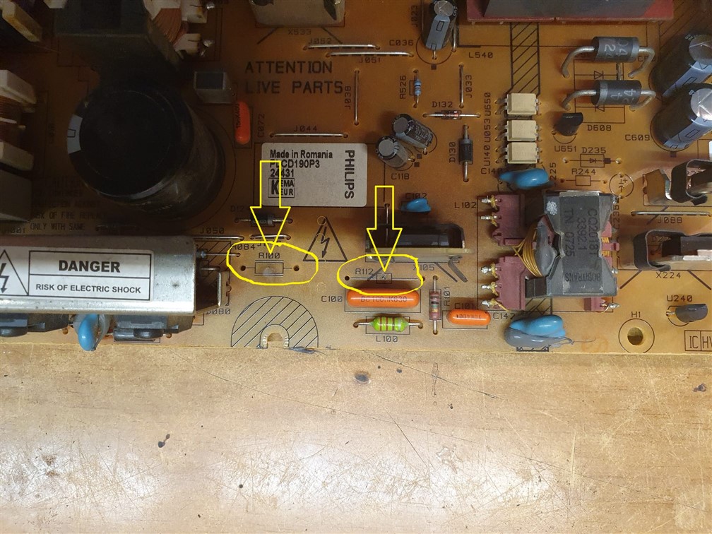

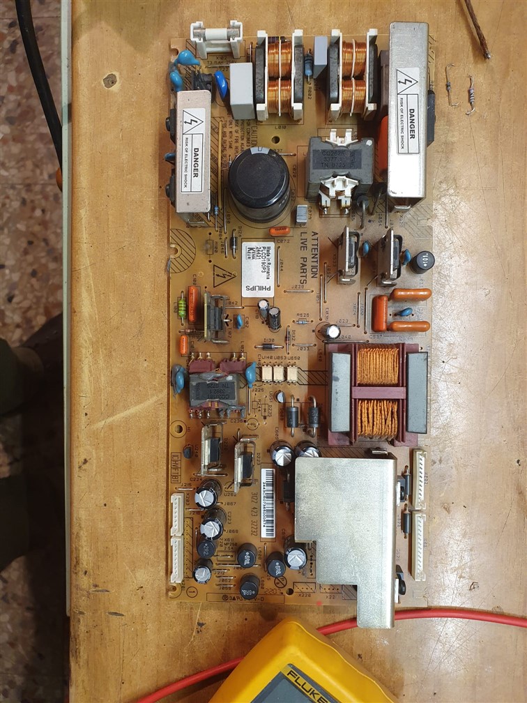

Ho messo le mani su un TV di un amico per tentare di ripararlo. Sintomo NON si accende. La scheda dell'alimentatore, come potete veder in foto, aveva due resistenza bruciate (R100 - 1 ohm - tolleranza non ho capito se 1% o 5%...colori marrone-nero-oro-oro-viola. R112 illegibile).
Ho trovato alcuni manuali di servizio ma non quello specifico. sapete aiutarmi ed eventualmente altro da verificare?

Sono riuscito a trovare i valori R100 = 1ohm (tolleranza ancora sconosciuta o 0,1 oppure 5%), R112 = 1k.
Ora prima di montarle e alimentare il circuito dovrei verificare altro per precauzione? Quale potrebbe essere il motivo di questo guasto...laddove sostituendo le resistenze dovesse riprendere a funzionare?

Messaggioda Foto UtenteFedib » 23 gen 2021, 23:13
Controlla i mosfet, diodi e i condensatori ceramici blu non siano in corto

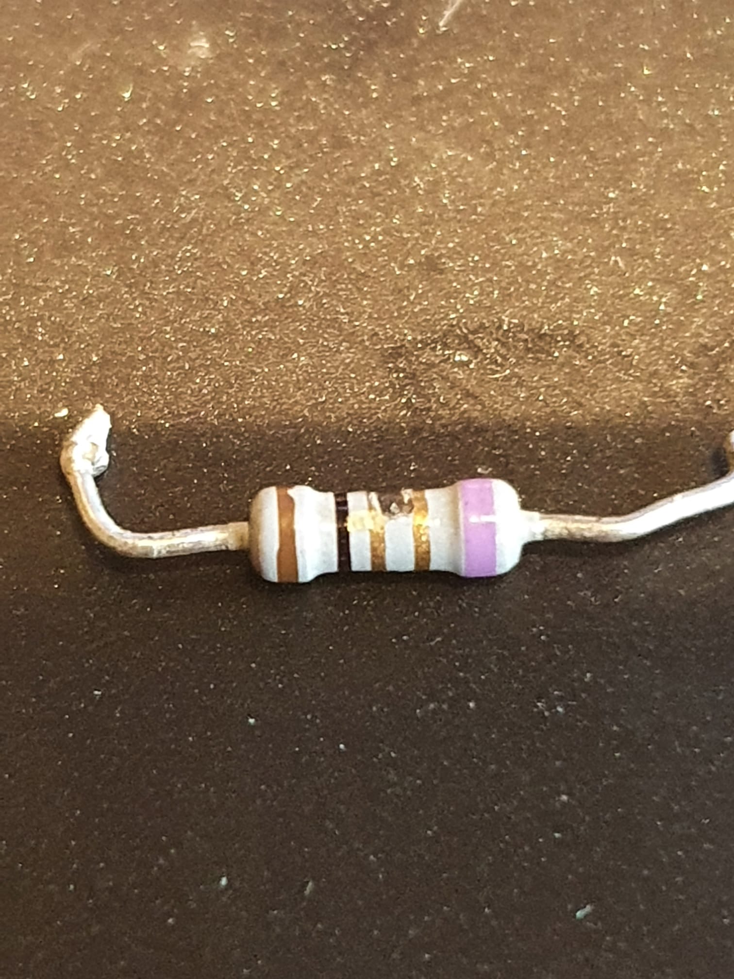

Mi sto incasinando con i codici delle resistenze...sta dannata resistenza ha 5 fasce:
marrone-nero-oro-oro-viola...da quanto è? 1 ohm tolleranza 5% o 10%???? :oops: :oops:

Max, avevo già trovato qualche calcolatore online ma se metto 5 fasce non mi fanno selezionare nella terza fascia il colore oro ma solo i consueti 0-9. Io ho mar-ner-oro-oro-viola....mah.

comunque ho dissaldato il mosfet F3NK80Z e misurato con il mutlimetro mi da valori resistivi molto bassi inferiori ai 5ohm...credo sia andato. Inoltre due resistenze SMD proprio sotto il mosfet sono andate ma su queste non ho sigla o valori. Il caso si complica

Messaggioda Foto UtenteMax2433BO » 24 gen 2021, 12:17
... a te: brown-black-gold-gold-violet, deve esserci qualche errore di fondo :mrgreen:
Il colore "oro" in terza banda non è ammesso dalle norme.

[10] Re: alimentatore PLCD190P3 per TV LCD Philips 32PFL5522
Messaggioda Foto Utentevince59 » 24 gen 2021, 12:22
lo credo anche io...però guarda qui
