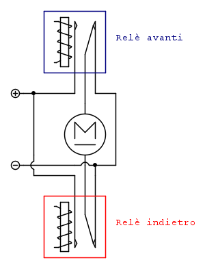

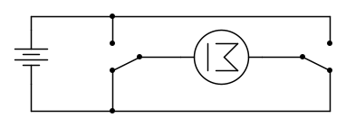

Salve a tutti ho comprato una scheda con telecomando a due canali a relè e dovrei comandare un motorino dc e deve funzionare in senso orario e in senso anti orario. Se collego i 4 fili ai terminali del motorino mettendo 2 diodi sul + potrebbe andare funzionare senza avere problemi? Se è una cavolata accetto consigli, grazie mille.

Per la sola inversione di marcia, se non sbaglio dovrebbe bastare un solo relè DPDT.
Ora non ho sotto mano carta e penna per verificare di non aver detto una boiata, ma mi pare sia così.
Comunque le soluzioni possono essere diverse, anche perché mi pare di capire che attivando un relè tu vorresti fare funzionare il motore in un senso e con l'altro in quello opposto, corretto?
Che tipo di relè hai sulla tua scheda?

Si esatto con un relè deve girare in senso orario e con l'altro in senso anti orario. I relè sulla scheda sono della songle con un contatto chiuso e uno aperto. Appena torno a casa vedo di riuscire a caricare la foto della scheda e se riesco a fare magari un disegno con fido cad

Grazie per la risposta e schema. Mi sono dimenticato di dirvi che il motorino deve andare solo quando il relè da il consenso

steorai ha scritto:... il motorino deve andare solo quando il relè da il consenso
Foto Utentesteorai, hai capito cosa fanno gli schemi postati da me ed Foto UtenteEcoTan?
Che poi sono la stessa cosa..., a me sembra facciano proprio cio che chiedi:
- nessun relè eccitato = tutto fermo
- un relè eccitato = marcia avanti
- l' altro relè eccitato = marcia indietro
Foto Utentelucaking

Lucaking avete ragione, ho riguardo lo schema ed ora lo ho capito. Grazie mille.
