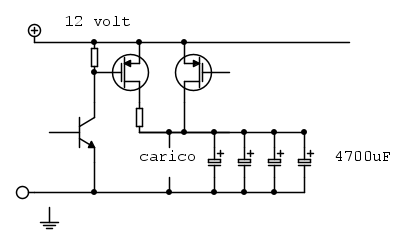

buona sera a tutti.ho comprato questo modulo step up.
ora vorrei modificarlo, in modo che in 1\2 secondi parta da 0 mA fino al massimo di corrente.
faccio questo perche mi deve alimentare un amplificatore a 24 volt e isto che gli ho messo un po' di condensatori in parallelo alla vcc volevo evitare di creare con i condensatori scarichi un breve corto.
ha il timmer per la tensione e quello della corrente
questa sarebbe la mia idea , accetto consigli e critiche :)

[9] Re: step up limitato in corrente
Messaggioda Foto Utentedanielealfa » 27 feb 2021, 16:46
a questo punto mi sa che pensero' un altro sistema,se mettessi 2 MOS canale P , il primo chiude con in serie una resistenza di potenza che, quest'ultima mi faccia la funzione di limitare il picco, ed il 2 secondo MOS che chiude senza resistenza, che vi sembra come idea?

[10] Re: step up limitato in corrente
Messaggioda Foto UtenteIsidoroKZ » 27 feb 2021, 20:22
Forse è più semplice guardare che cosa è collegato sul pin 3 dell'integrato.
