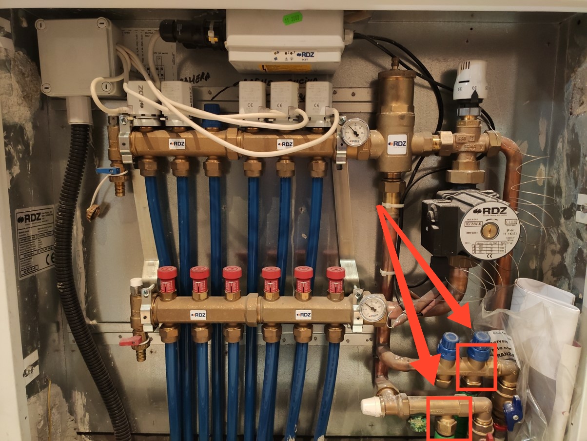

Era per provare a capire qualcosa di più, dalla foto della cassetta di distribuzione si nota che i raccordi a cui è collegato il radiatore del bagno non hanno delle testine, questo significa che verrà scaldato quando una qualunque delle due zone in bassa temperatura si attiva:
Non capisco quindi la funzione del cronotermostato, gli altri due comandano le 5 testine a 230V dei circuiti dell'impianto a pavimento, i contatti dei termostati dovrebbero arrivare nella scatoletta in alto a sinistra, da qui i contatti puliti delle testine danno il consenso alla scheda di regolazione (l'altra scatola in alto) che comanda a sua volta la pompa e la caldaia.
Il contatto in deviazione mi sfugge per cosa sia stato utilizzato.

Ho fatto una prova stasera comunque, e con il cronotermostato attivo (setpoint superiore alla T ambiente) ed entrambi i termostati di zona spenti, si scalda il termosifone in bagno.
Con cronotermostato staccato (setpoint inferiore alla T ambiente), anche se i due termostati di zona sono accesi (su ON e con setpoint superiore a T ambiente) la scheda di regolazione e la pompa nella cassetta di distribuzione non danno segni di vita.

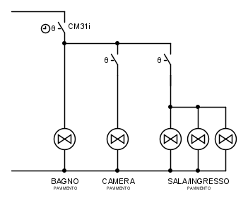

Se si vuole capire come è stato pensato il funzionamento del tuo impianto allora non ci siamo ancora. Nell'appartamento si distinguono 3 zone di riscaldamento:
Il funzionamento che descrivi è strano, sembra quasi che il CM31i sia stato pensato per un utilizzo più come interruttore orario che come crono-termostato, ovvero abilitare il riscaldamento dell'appartamento solo in alcuni orari impostando una temperatura alta. Quando si attiva comanda comunque caldaia e circolatore, riscaldando il termosifone del bagno, ma "sente" la temperatura di un'altra zona (l'ingresso) quindi il riscaldamento del bagno avviene senza regolazione, diciamo in "anello aperto".
Da quello che dici il collegamento potrebbe essere questo:
Dove ancora non si spiega dove sia stato usato (se è stato usato) il terzo terminale [C] del contatto.
Con CM31i attivo e gli altri due disattivi potresti verificare se viene comandato anche il riscaldamento a pavimento del bagno (puoi vederlo anche sulla relativa testina, dovrebbe esserci l'indicatore di posizione aperto/chiuso).
Se non è possibile chiedere la logica a chi ha fatto l'impianto, il mio consiglio è di contattatore un installatore qualificato e verificare se non sia possibile installare un termostato ambiente (o cronotermostato) direttamente in bagno per comandare il termosifone e l'impianto a pavimento relativo, ottenendo così tre zone di riscaldamento indipendenti.
- camera - riscaldamento a pavimento con la relativa testina di comando e termostato ambiente di regolazione
- bagno - riscaldamento a pavimento con relativa testina e circuito in alta temperatura per un termosifone che si attiva con una qualunque zona del riscaldamento a pavimento, senza termostato di regolazione
- ingresso/sala (tutto il resto dell'appartamento) - riscaldamento a pavimento con relative testine di comando e termostato ambiente di regolazione

Per ora ho provato ad attivare il CM31i e gli altri due termostati per poi staccare un termostato alla volta e guardare le testine, ma senza molto successo. Purtroppo tutte le testine sono installate con la finestra di indicazione nascosta...
Comunque, riferendomi alla foto che ho allegato in precedenza e partendo da sinistra, con tutto attivo la prima testina non si è "mossa", ovvero l'indicatore è rimasto fermo su NO, la seconda e la quinta sono andate su NC, mentre la terza e la quarta non riesco proprio a vederle.
Staccando il termostato in camera la seconda testina è tornata su NO, poi staccando quello in sala anche la quinta è tornata su NO.
