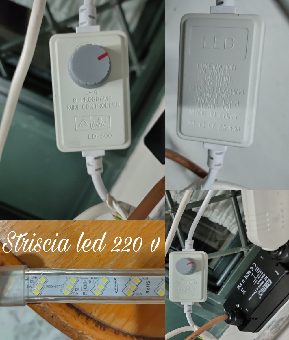

Nic e Jack grazie innanzitutto sempre per la Vs attenzione, competenza e disponibilità.
1) Allora la striscia led è esattamente come avete inteso, a tensione 220 V che si attacca direttamente alla 220 v con un cd. raddrizzatore provvisto di presa standard 220 V ed è tagliabile ad ogni metro ed è anche dimmerabile (100% sicuro, l'ho provato pure con un raddrizzatore provvisto di dimmer a rotellina e dimmera).

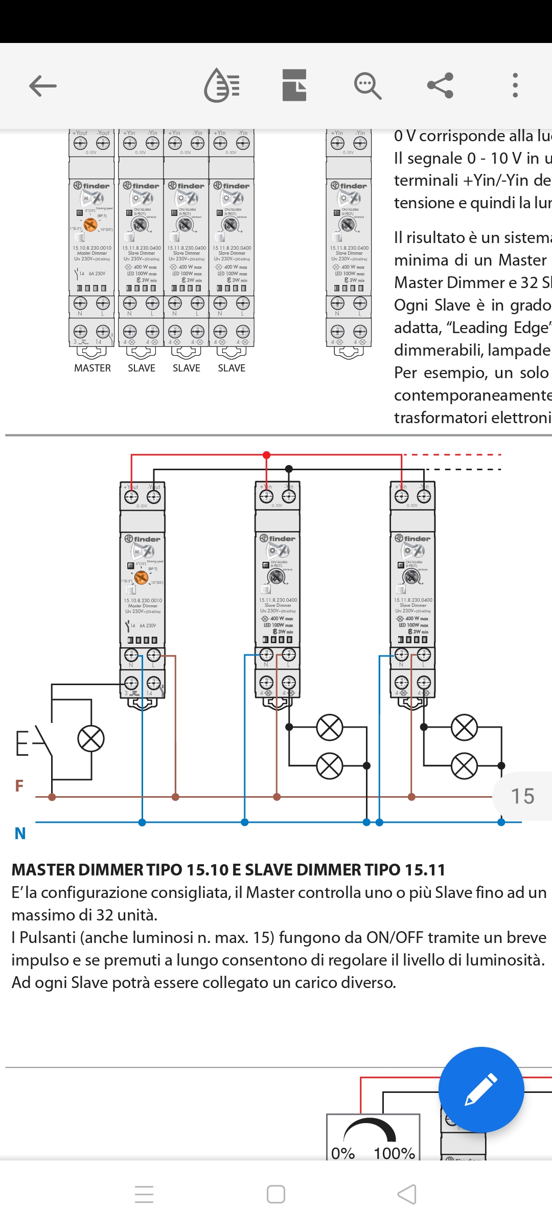

Jack, Nic questa può essere una valida alternativa per utilizzare sempre la striscia 220 V?
Praticamente usare l'ACTEC SM06AR crepuscolare come output 1-10 v e usare il Finder slave 15.11 come in put1-10 v, ergo dimmeratore che attacca direttamente sulla 220 v e che dialoga con l'Actec SM06AR che fa da master?
Potrebbe andare, nel senso che il Finder 15.11 è un dimmer a taglio di fase impostabile leading edge o trailing edge ed accetta un segnale in ingresso 0-10V.
I miei dubbi sono:
I miei dubbi sono:
- la potenza massima per lampadine led è dichiarata 100W, va verificato che potenza ti serve e dipende dalle caratteristiche e lunghezza della striscia
- il segnale che applicheresti tu è 1-10V, quindi i livelli di luminosità saranno leggermente sfalsati
- non è chiaro se la tua striscia sia compatibile con dimmer a taglio di fase, in teoria sì, ma prima di prendere altri apparecchi io chiederei dove l'hai acquistata o al produttore
