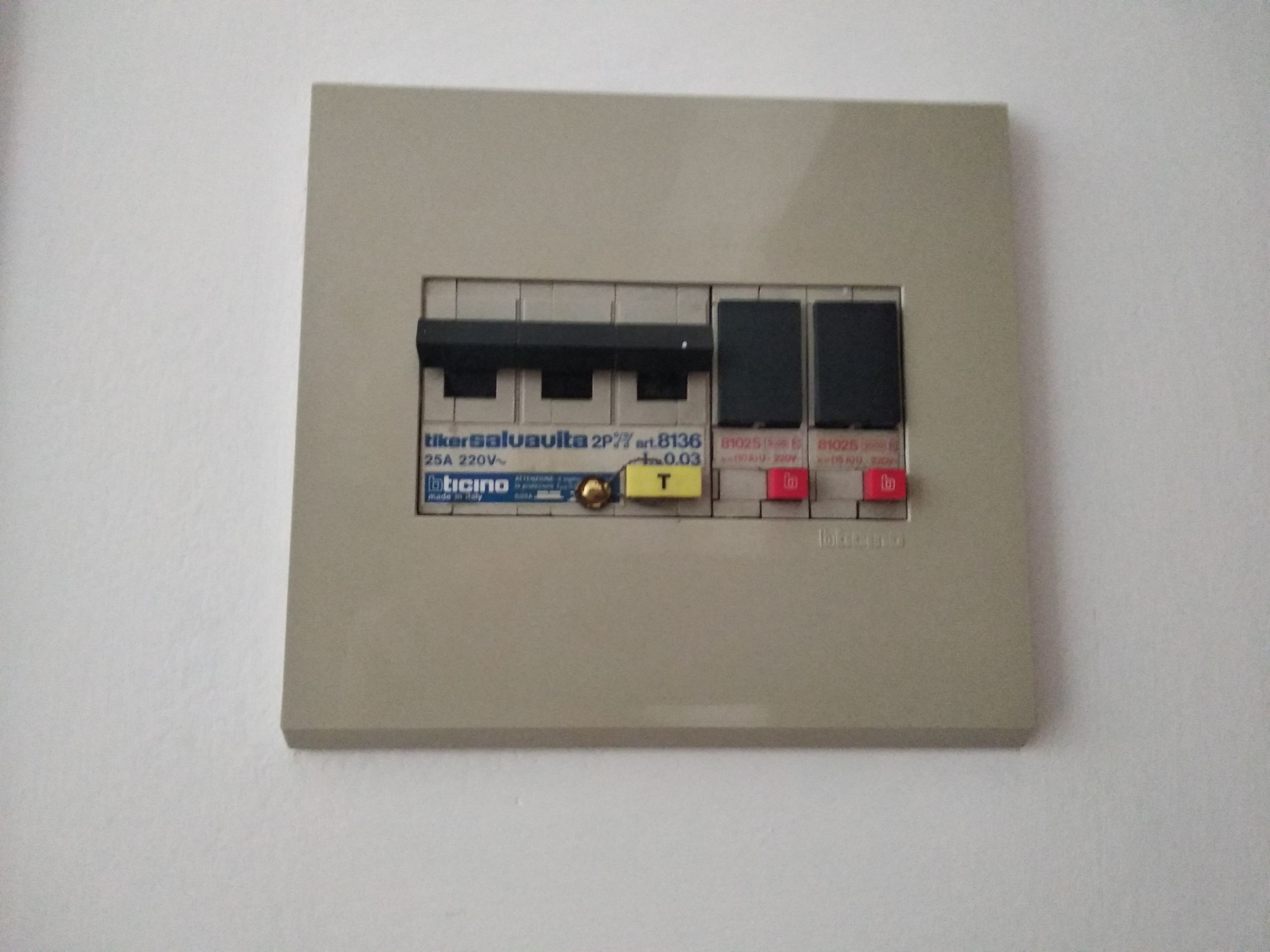

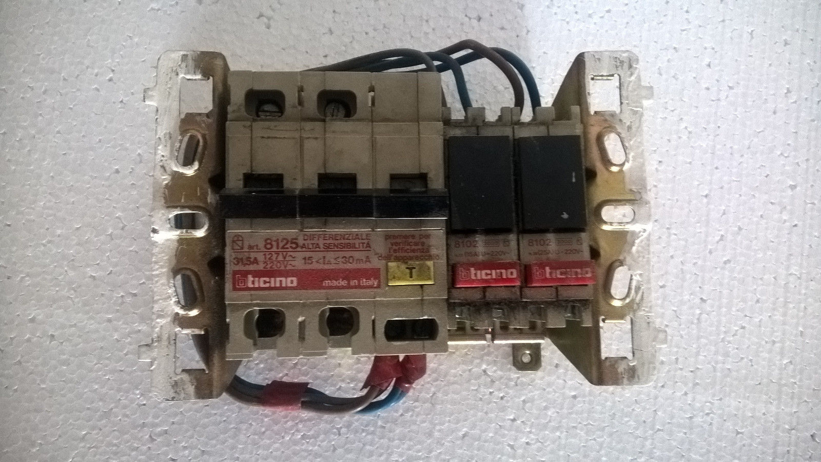

Si tratta di una sostituzione di un centralino della BTicino molto vecchio (serie Tiker) la cui scatola da incasso, da quanto mi hanno riferito, è circa 70mm, volevo evitare di provare a sfondare ulteriormente, magari trovando una versione a profondità appunto ridotta ed accettando che gli interruttori piuttosto sporgano un po' di più.
Il centralino, a parte le correnti nominali degli interruttori, è proprio come quello in questa foto (differenziale + due magnetotermici:
ed il differenziale è ormai troppo sensibile, interviene ad ogni temporale.

sì quella serie di quadri da incasso aveva profondità ridotta (ma anche in larghezza e altezza non è che sifossero sprecati) rispetto agli attuali, e te ne accorgi quando vai a fare qualche modifica e lo spazio per un po' di mollo dei cavi... non c'è
se non l'hai già fatto fai attenzione solo quando rimuovi la scatola esistente, che di solito venivano murate con solo cemento

Ecco la foto del vecchio quadretto:
Centralino vecchio

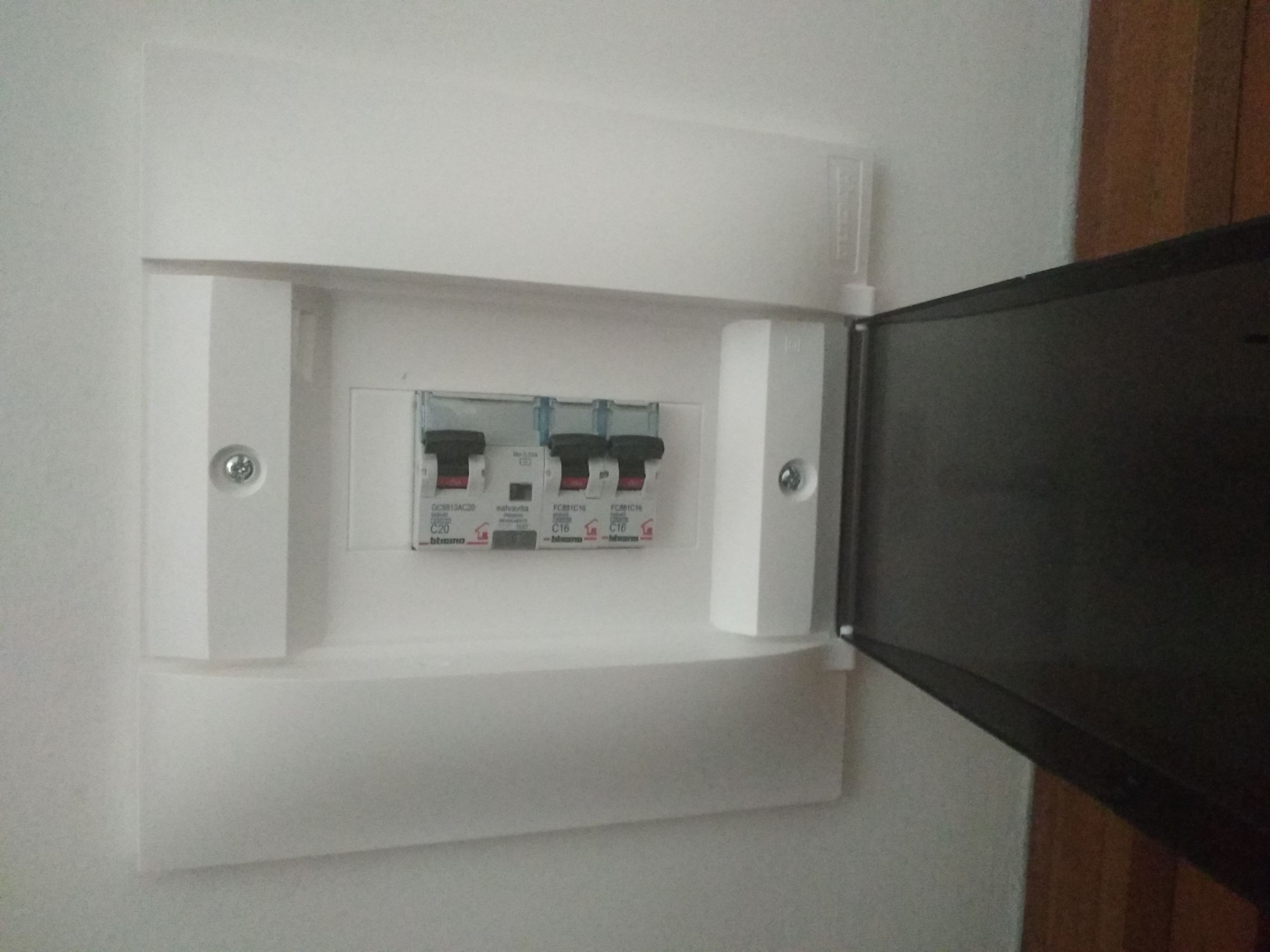

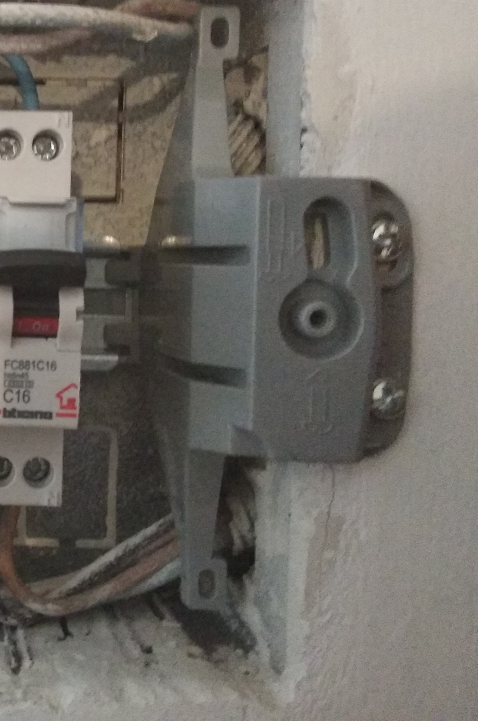

Per la sostituzione ho ordinato il centralino Bticino Habita 6 Moduli E315PS6, consigliato da Foto Utentebatfab, che comprenderebbe anche la scatola da incasso che ha una profondità ridotta (72mm).
Ho visto in catalogo l'adattatore E315KC ed ho preso anche quello, pensando potesse essere comodo.
Alla fine il lavoro è stato molto veloce e non ha comportato opere murarie: ho mantenuto la vecchia scatola da incasso, la barra din è stata montata tramite gli adattatori, che presentano una "base" generosa con due fori, che ho potuto fissare direttamente al muro, appena all'esterno della vecchia scatola:
Adattatore
Ed ecco il centralino nuovo, il frontale si avvita direttamente sugli adattatori:
Centralino nuovo
Foto Utentenicsergio
