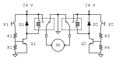

Salve a tutti,
sto tentando di riparare una poltrona con movimento elettrico e necessiterei di invertire la polarità ai capi del motore (24 V DC - 5A) alla pressione di due pulsanti.
Avrei pensato di realizzare una cosa di questo tipo:
Avrei anche pensato di usare:
Transistor Q1=Q2=BC337
Rele' recuperati dalla scheda di controllo originale (la bobina misura circa 1,5Kohm)
Diodi D1=D2=1N4007
Ora, secondo voi:
1) lo schema ha senso? può funzionare? manca qualcosa?
2) la polarizzazione dei transistor è corretta?
3) butto via i transistor e alimento direttamente le bobine dei relè coi pulsanti?
Sono davvero arrugginito :roll: e qualsiasi commento o consiglio è ben accetto!
Grazie in anticipo

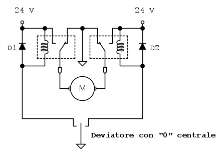

Se dovessi farlo io, opterei per la soluzione più elettromeccanica possibile, cioè la 3.
In più, al posto dei due pulsanti separati, sceglierei un deviatore a "0" centrale, così sono sicuro che non vengano azionati entrambi i relè per sbaglio.

E comunque anche se vengono azionati due relè per sbaglio non succede niente il motore sta fermo

Messaggioda Foto UtenteMax2433BO » 26 mar 2021, 17:58
Lo so, ma mi sembra più razionale azionare solo il relè utile al movimento del motore.

Foto Utenteangus, transistori sembrano inutili. Sicuro che la resistenza della bobina sia di 1,5kohm?
Max, direi che anche due pulsanti non diano problemi: se si premono insieme il motore resta fermo, non ci sono cortocircuiti.

Messaggioda Foto Utenteangus » 26 mar 2021, 18:42
eccomi. grazie delle risposte!
Spiego meglio.
L'idea dei transistor l'ho copiata dalla scheda originale, non più riparabile e dal costo esagerato come ricambio.
L'ho guardata un po' e si tratta di un alimentatore switching 24 V con a bordo due relè per l'inversione e un connettore per i due pulsanti esterni "su e giù" (e purtroppo, Foto UtenteMax2433BO devo mantenere quelli altrimenti resta un buco sul divano :lol: )
Così ho ben pensato di cannibalizzare la scheda originale, recuperare i relè, il connettore per i pulsanti e costruire la parte di inversione della polarità da abbinare ad un alimentatore 24 V generico che già ho.
Siccome i pulsantini sono ..ini ..ini e siccome sulla scheda vengono comandati da due piccoli transistor SMD, ho pensato che fosse cosa buona e giusta, senza nemmeno riflettere sulla corrente assorbita dalla bobina, che a conti fatti pare essere veramente poca. Foto UtenteIsidoroKZ, ho verificato anche da datasheet e la bobina dovrebbe essere 1600ohm.
Sono ben felice di semplificare le cose se anche voi mi dite che è ragionevole pilotare direttamente la bobina del relè.

Messaggioda Foto Utenteedgar » 26 mar 2021, 21:07
angus ha scritto:Siccome i pulsantini sono ..ini ..ini
Magari a lungo termine il carico induttivo potrebbe dare problemi di contatto incerto. Si spiegherebbero i due transistor.

Messaggioda Foto Utenteangus » 27 mar 2021, 19:14
Ok.
Volendo tornare all'idea iniziale, lo schema che ho proposto ha senso? Fareste delle modifiche?

Messaggioda Foto Utenteedgar » 27 mar 2021, 21:06
Lo schema iniziale è corretto, devi solo far sì che il transistor sia ben saturato. Il BC337 è dato per VCE 45 V, lavorando con 24 V siamo comodi ma se hai un transistor da 60 V, male non fa.
