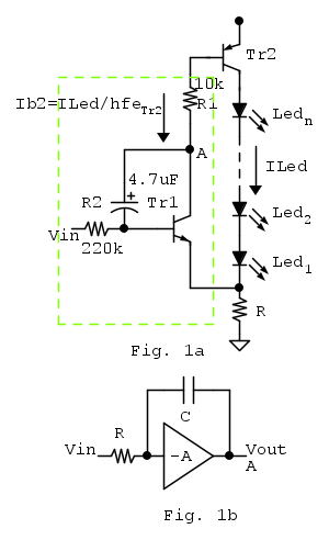

[33] Re: Mini lampada LED con PIR - Guida al calcolo dei parametr
Messaggioda Foto Utenteelfo » 30 mar 2021, 19:26
stefanopc ha scritto:Nella configurazione col condensatore tra C e B (invece che tra B e massa) c'è una fattore moltiplicativo riguardo la capacità del filtro passa basso in ingresso?
Qualche cosa di simile all'effetto Miller?
Il circuito di Fig. 1a e' quello disegnato da Foto Utentestefanopc.
Il circuito di Fig. 1b e' la sua schematizzazione, in cui:
- l'amplificatore (non e' un operazionale) ha un guadagno (invertente) -A e corrisponde a Tr1 con annessa resistenza R1 del circuito di Fig. 1a
- la resistenza R e il condensatore C corrispondono a R2 e C del circuito di Fig. 1a
Il condensatore cosi connesso e' effettivamente una "capacita' Miller".
Si puo' dimostrare 1) che in questo tipo di circuito il valore della "capacita' equivalente" e' il valore del condensatore reale moltiplicato per il fattore (1 + A).
Vediamo adesso quanto vale il guadagno A nel circuito di Fig. 1a e il suo effetto quantitativo sul valore del condensatore.
Ci sono vari metodi per calcolare A.
Io utilizzero' un metodo naive "by inspection".
La tensione Vin in ingresso al circuito varia da 0 V a (circa) 3 V (approssimo ora e di seguito perche' non abbiamo bisogno di calcoli precisi, ma solo ordini di grandezza. Inoltre le approssimazioni derivano anche dal fatto che il circuito non viene fatto lavorare totalmente nella sua zona lineare. L'hfe dei transistor e' posto a 100)
La variazione 0 - 3V produce una variazione di corrente nei Led (e in Tr2) di 20 mA.
La corrente di base di Tr2 varia di conseguenza da 0 a
Ib_2 = \frac{ILed}{hfe_{Tr2}} = \frac{0.02}{100} = 200 \mu A
La variazione di corrente di 200 \mu A scorre nella resistenza R1 (10 kohm) e produce nel nodo A (uscita dell'amplificatore) una variazione di tensione:
Vout = 200 \mu A \cdot 10.000 = 2 V
Il guadagno A dell'amplificatore vale:
-A= \frac{Vout}{Vin} = \frac{2}{3}= -0,67 (l'amplificatore e' invertente)
Il valore del condensatore equivalente vale
C_{eq}= C \cdot (1+0.67)
cioe' - con i valori dei componenti del circuito - poco piu' di 1.5 volte il valore reale.
Nota 1
La dimostrazione viene omessa per brevita' ma e' disponibile per es.
https://en.wikipedia.org/wiki/Miller_effect
o su un qualunque buon testo di elettronica.

[34] Re: Mini lampada LED con PIR - Guida al calcolo dei parametr
Messaggioda Foto Utentestefanopc » 30 mar 2021, 21:19
Mille grazie a Elfo.

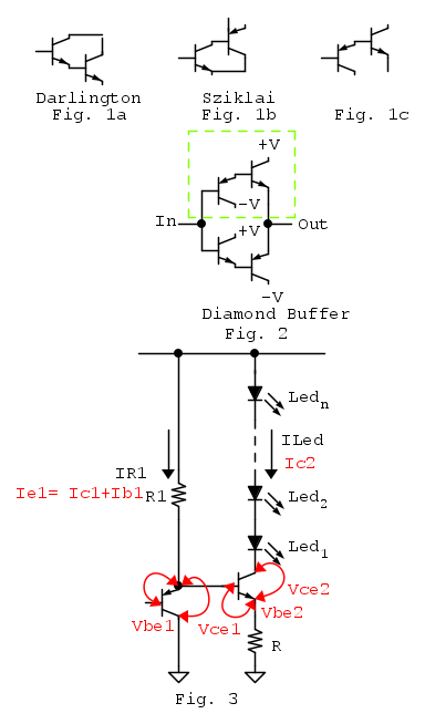

[40] Re: Mini lampada LED con PIR - Guida al calcolo dei parametr
Messaggioda Foto Utenteelfo » 3 apr 2021, 0:03
Foto UtenteTurk182 grazie per le gentili parole.
Partiamo dal semplice:
qui sotto sono riportati i tre schemi presentati in questo thread:
- Fig. 1a Darlington
- Fig. 1b Sziklai
- Fig. 1c ??? non ho idea se ha un nome preciso. L'unico riferimento che ho e' che e' la meta' di un "Diamond Buffer" di Fig. 2
Il Diamond Buffer non ha pero' attinenza al ns circuito (e' "molto quotato" in ambito audio)
Veniamo al "difficile":
Dei primi due circuiti abbiamo gia detto:
Lo Szikali e' "meglio" per ns scopi perche' offre una sola Vbe in serie al segnale di pilotaggio.
Quello che capisco poco e' quando affermi:
BC547C o BC548C (hfe minimo di 420)
Dal datasheet in mio possesso risulta un valore minimo molto piu' piccolo.
Nel tuo caso ti riferisci agli esemplari in tuo possesso di cui hai misurato il guadagno?
Entrando in questo ambito occorre ritornare a quanto avevo scritto (post[16]):
Risposta "impossibile": manca l'ambito di applicazione del circuito...
Quanti esemplari devi costruire (1, 100, 10000...), che applicazione ha (civile, industriale, spaziale..., quanto deve costare, ecc.?
Finche' non si definiscono questi aspetti insieme a precisione, ripetibilita', manutentabilita', ecc. e' difficile dare risposte "sensate".
Passiamo al "difficilissimo":
Il circuito di Fig. 1c in cui
la compensazione - sia come "caduta" sia in temperatura" - e' "perfetta"
come abbiamo visto qui sopra non e' uno sziklai.
Ho scritto "perfetta" tra parentesi perche' mentivo (sapendo di mentire :( ).
- i due transistor sono perfettamente complementari (uno e' NPN e l'altro e' PNP)
- la corrente che scorre nei due transistor ha lo stesso valore (IR1 = ILed)
- I transistor (anche quando il costruttore li dichiara tali) non sono mai "perfettamente complementari"
- La condizione di lavoro che ho imposto IR1=ILed porta i due tranistor a lavorare in condizioni diverse
Guarda lo schema di Fig.3
IR1 e' la corrente di emettitore di Tr1 ed e' uguale a Ic1 + Ib1
ILed e' la corrente di collettore di Tr2
Quindi le correnti di collettore (o di emettitore) dei due transistor NON sono uguali -> condizioni di lavoro diverse.
Inoltre da una osservazione "by inspection" del circuito e' evidente che le Vce dei due transistor sono generalmente diverse.
Tutto questo porta a dire che la compensazione e' tutto meno che perfetta.
Pero' lo e' (perfetta) al primo ordine, nell'ambito del ns circuito, per come lo posso ipotizzare/valutare io.
Come si dimensiona R1 in modo "acconcio"?
Good question, direbbero gli yankee.
Si tratta di soddisfare - contemporaneamente - due esigenze contrastanti:
a) le due Vbe devo essere (e rimanere) il piu' uguali possibile se vogliamo avere una ILed calcolata precisamente e quindi IR1 = ILed
1) R1= \frac{Val - (3.3 + Vbe1)}{ILed}
b) La caduta di tensione sulla R del secondo blocco (RC che produce il "ritardo") deve essere la piu' piccola possibile e quindi la corrente di base di Tr1 deve essere a sua volta "piccola".
Da questo ne consegue
2) R1= \infty
Il valore di R1 puo' quindi "variare" tra quello calcolato con la 1) e quello della 2)
Qual e' il valore "giusto"?
Come vedi appena ci si sposta dal "problemino da elementari" (Nota 1) non esiste la risposta "secca" ma occorre un po' di fantasia.
Quello che ti posso proporre e':
Disegna il tuo circuito "definitivo" con la topologia che preferici e tutti i valori dei componenti che ritieni "piu' giusti" con le specifiche (il manuale) e io provo a fare una verifica indipendente di come - a mio giudizio - funziona (o dovrebbe funzionare) il tutto.
1) Conoscerai certamente quell'esempio di problema dato in un classe elementare:
Ci sono 25 soldati che devono essere trasportati da alcuni camion.
Ciascun camion puo' trasportare 8 soldati.
Quanti camion occorrono?
Risposta: \frac{25}{8} = 3 camion :(
