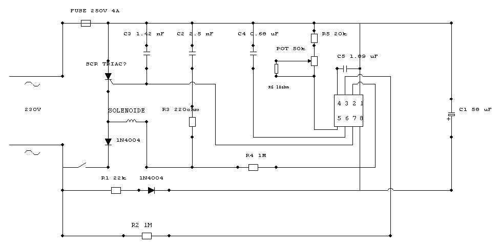

Messaggioda Foto Utenteelektronik » 5 apr 2021, 20:46

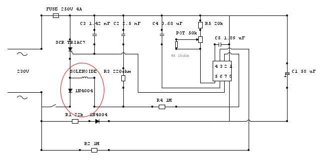

se con il circuito da te disegnato metteresti la spina nella presa sentiresti uno Foto Utenteschioppo che te lo ricorderesti per sempre, ti avevo mandato un link per testare l'SCR o triac ma non credo che lo hai fatto, ti ho suggerito di scaricare FIDOCADJ che oltretutto è gratuito ma tu il disegno lo hai fatto con un altro programma, se uno cerca aiuto deve ascoltare e mettere in pratica ciò che gli viene consigliato, se non riesci a fare cose così semplici diventa difficile andare avanti, anche perché non vogliamo che tu ti faccia male.

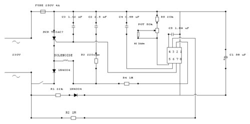

[22] Re: Riparazione scheda elettronica graffatrice DN 418 Black
Messaggioda Foto Utenteschioppo » 5 apr 2021, 21:52
grazie elektronik
ho fatto il diagramma con fidocad

[23] Re: Riparazione scheda elettronica graffatrice DN 418 Black
Messaggioda Foto Utenteschioppo » 6 apr 2021, 10:09
elektronik ha scritto:ti avevo mandato un link per testare l'SCR o triac ma non credo che lo hai fatto
ma l'SCR o TRIAC l'ho già testato c'è scritto all'inizio lo riscrivo
pin1 pin2 aperto (in entrambi i versi)
pin1 pin3 67 ohm (in entrambi i versi)
pin2 pin3 aperto (in entrambi i versi)
aggiungo puntale rosso sul pin 2 e puntale nero sul pin 1 facendo contatto con una pinzetta dal 2 al pin 3 mi dà conduzione
e se tolgo la pinzetta cessa la conduzione[/b]
ho provato a caricarlo con l'estensione .fcd ma non è permesso quindi l'ho convertito in jpg

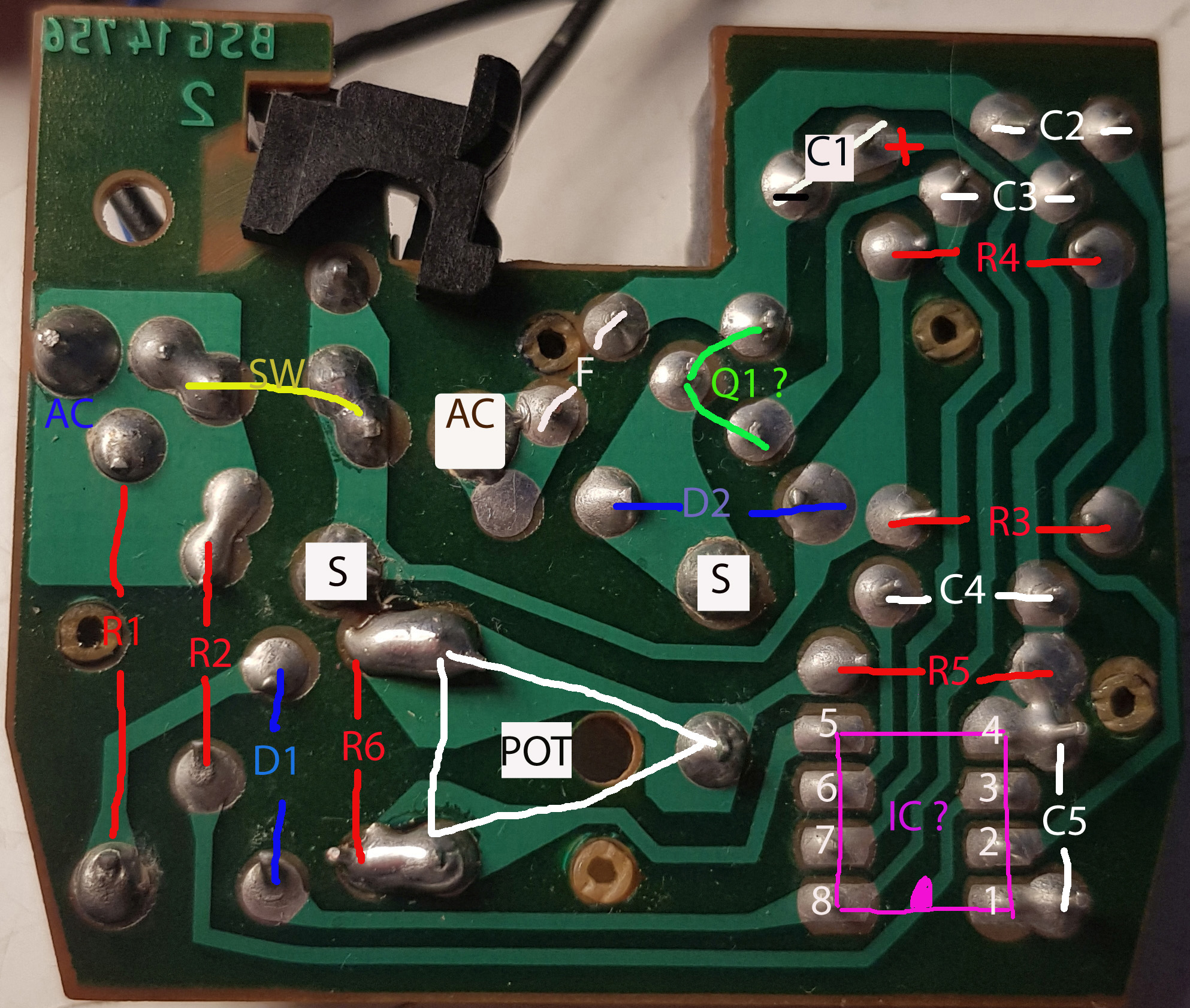

Messaggioda Foto Utenteschioppo » 6 apr 2021, 10:37
ricarico la scheda PCB con allegato
dove c'e la S sono le piazzole per i cavi che vanno al solenoide
Foto Utenteschioppo

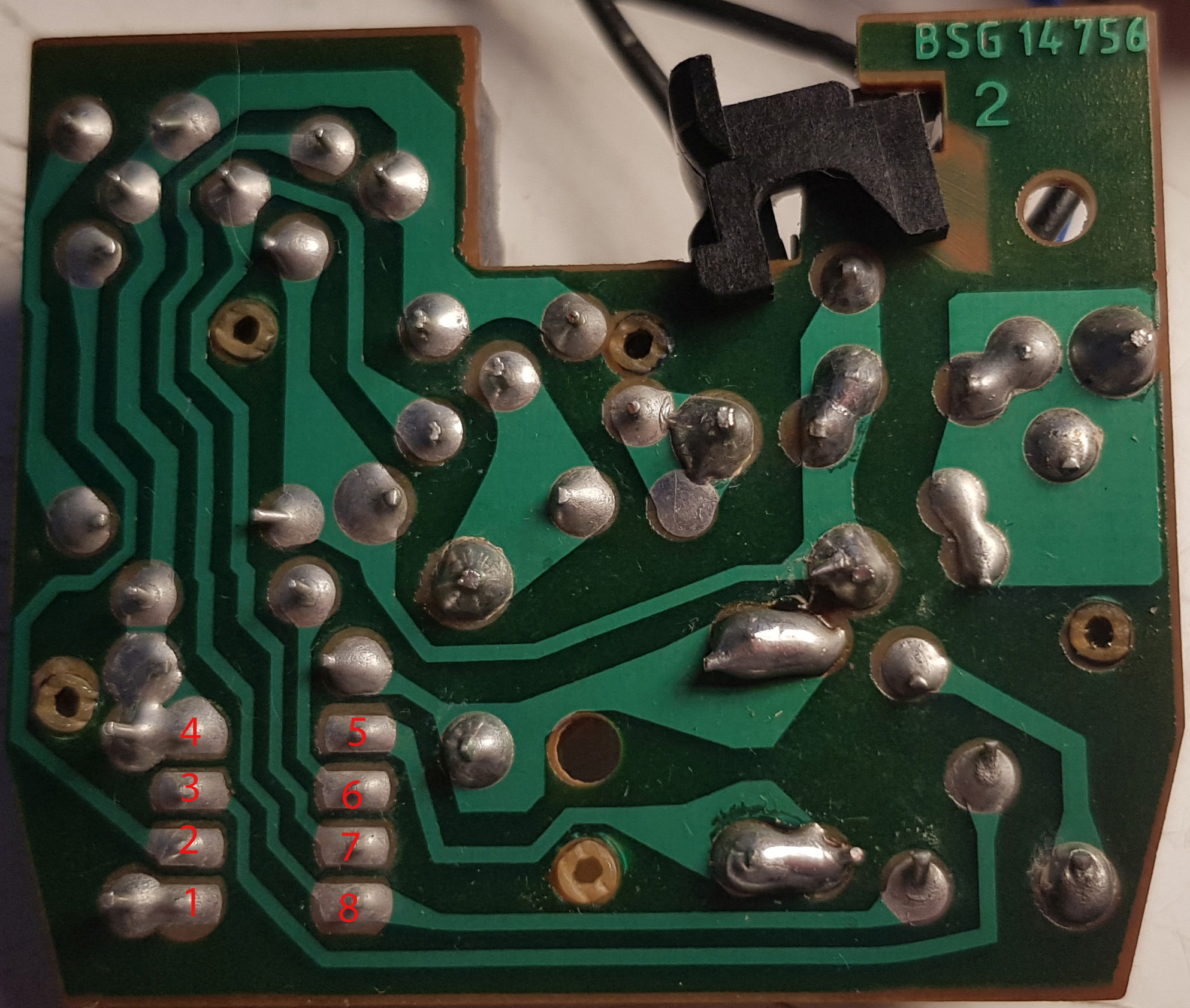

[27] Re: Riparazione scheda elettronica graffatrice DN 418 Black
Messaggioda Foto Utenteelektronik » 6 apr 2021, 11:03
Mi sembra che il disegno sia ancora sbagliato, per capire la disposizione dei pin di un 'integrato va guardato da sopra e il piedino 1 e a sinistra e spesso e segnato da un puntino, quindi semprerebbe che il pin 1 va al posto del pin 8

[28] Re: Riparazione scheda elettronica graffatrice DN 418 Black
Messaggioda Foto Utentesetteali » 6 apr 2021, 11:28
Hai ragione,ci avevo anche scommesso ! In effetti io gli avevo chiesto come aveva fatto a fare la numerazione dei pin, ma non c'è stata risposta!!
Comunque lo schema credo che non sia corretto, deve riguardare dove ho cerchiato in rosso:
Alex

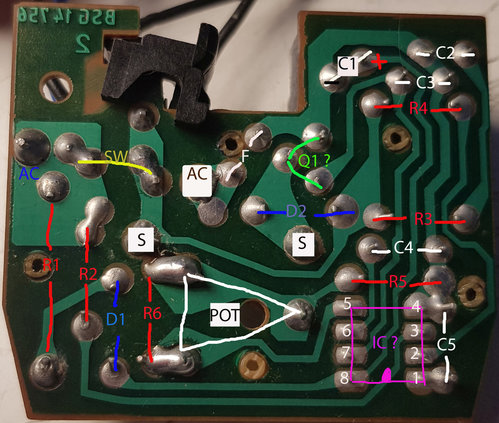

[29] Re: Riparazione scheda elettronica graffatrice DN 418 Black
Messaggioda Foto Utenteschioppo » 6 apr 2021, 11:48
è una immagine riflessa in orizzontale del PCB l'ho fatta così perche si vedono i componenti nello stesso modo della parte superiore
questa è l'originale non riflessa in orizzontale
ok controllo la parte del solenoide grazie

[30] Re: Riparazione scheda elettronica graffatrice DN 418 Black
Messaggioda Foto Utentesetteali » 6 apr 2021, 12:09
schioppo ha scritto:è una immagine riflessa in orizzontale del PCB l'ho fatta così perche si vedono i componenti nello stesso modo della parte superiore
E' un'immagine sbagliata come vedi anche te i pin non tornano!
