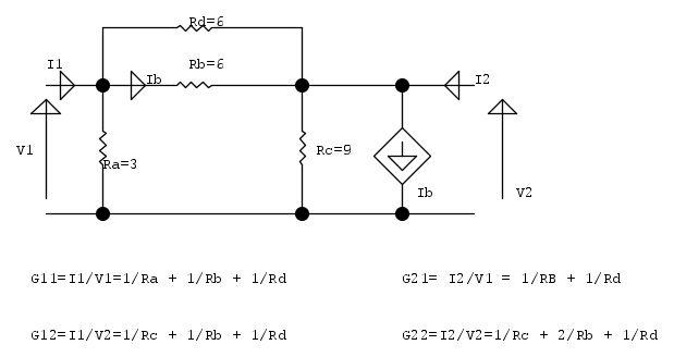

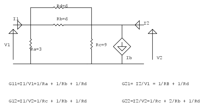

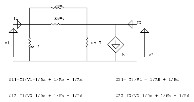

Buongiorno sapreste dirmi se è corretto?

manca Ib

nella G22 quella ib l'ho riscritta come \frac{V_2}{Rb} per questo poi ho messo \frac{2}{Rb}, è un errore?

Vuoi dire quindi che Ib è quella che scorre in Rb? Con che verso?
Devi sempre indicare sullo schema il pilota.
Inoltre mancano i pallini sui nodi.

Questo è lo schema completo della traccia

Dunque, se scrivo la somma delle correnti al nodo di Ga ottengo:
I_1-V_1G_a=(V_1-V_2)(G_d+G_b)
mentre al nodo di uscita noto che le due Ib si semplificano e quindi scrivo:
(V_1-V_2)G_d-V_2G_c+I_2=0
Per ottenere G11 e G21 devo porre V2=0, cioè ho
I_1-V_1G_a=V_1(G_d+G_b)
V_1G_d+I_2=0
da cui dovrei avere
G_{11}= G_a+G_b+G_d
G_{21}= -G_d
mentre per ottenere G12 e G22 devo porre V1=0, cioè ho
I_1=-V_2(G_d+G_b)
-V_2(G_d+G_c)+I_2=0
da cui dovrei avere
G_{12}=-G_b-G_d
G_{22}=G_c+G_d
A meno che non abbia fatto uno dei miei soliti errori scemi :D
