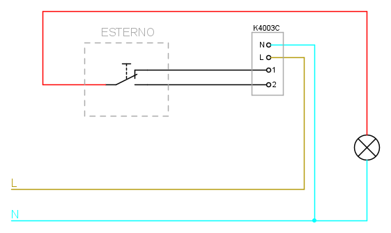

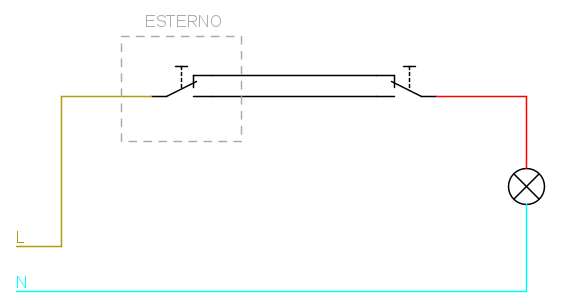

Volevo provare da un po' questi deviatori connessi da sostituire a quelli esistenti. per prova ne ho preso uno e il suo gateway. Dalle istruzioni di montaggio è indicato di sostituire il primo deviatore a monte, quello sul quale arriva il cavo nero della fase, sul nuovo deviatore quindi va collegato anche il neutro. tutto semplice se non fosse che purtroppo il deviatore a monte con il cavo nero si trova all'esterno della casa, se installassi il deviatore connesso in quel posto non prendere il segnale wifi che ho dentro casa. volevo quindi chiedervi... se collegassi il deviatore smart al posto del deviatore di valle, quello subito prima della lampadina, perché non dovrebbe funzionare? proverei ma ho paura di rovinare il deviatore smart. c'è un motivo sensato? ciao

Se si tratta del deviatore "connesso" K4003C, allora ci sono solo 4 morsetti, l'alimentazione ed i due per la connessione all'altro deviatore. E' previsto per essere montato come primo componente di una "deviata" o "deviata-invertita" proprio perché, come detto da Foto Utenteattilio, la fase arriva già e basta portare il neutro in più.
Per usarlo all'interno della casa si dovrebbero proprio invertire i collegamenti, portando fase e neutro sul posto interno e portando il conduttore che comanda la lampada al posto esterno.
Questa la situazione che hai ora:
e questa per installare il K4003C:

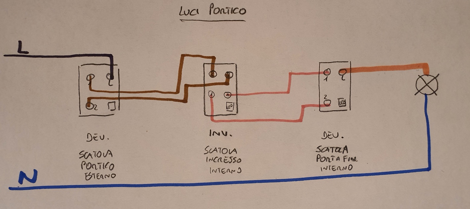

purtroppo ho anche un invertitore in mezzo tra i 2 deviatori. mi sa che l'unico modo è scambiare il primo deviatore esterno con l'invertitore interno, devo però allungare dall'interno all'esterno i 2 cavi bianchi che arrivano dall'altro deviatore dalla parte della lampada. è un lavoro semplice se dentro le canaline ho spazio. per la fase e neutro non ho problemi, la scatola degli interruttori è sempre sopra e collegata ad una scatola delle prese.
ho capito bene? o ci sono alternative senza fare ciò che ho scritto sopra?

Messaggioda Foto UtenteJAndrea » 9 apr 2021, 19:26
Hai già acquistato il dispositivo?
Si potrebbe in alternativa valutare se riesce più semplice trasformarla in un accensione a relè, con l'analoga versione connessa da scatola...

MikX ha scritto:devo però allungare dall'interno all'esterno i 2 cavi bianchi che arrivano dall'altro deviatore dalla parte della lampada
non devi allungare nulla
devi solo rifare i collegamenti come nel disegno di Foto Utentenicsergio
in pratica devi solo passare un filo tra la scatola dell'interruttore esterno fino alla lampada, scollegare in cassetta la fase diretta che va al deviatore esterno e prendere una fase e il neutro diretti (ovviamente sempre dallo stesso circuito) dalla cassetta al deviatore smart

Messaggioda Foto UtenteJAndrea » 9 apr 2021, 21:14
Da quel che ho capito, il primo deviatore della catena lui l'ha all'esterno di casa, Mentre vorrebbe mettere il device smart all'interno, qui la complicazione...

Lo schema è questo. Classico. Esattamente come dice jandrea.
