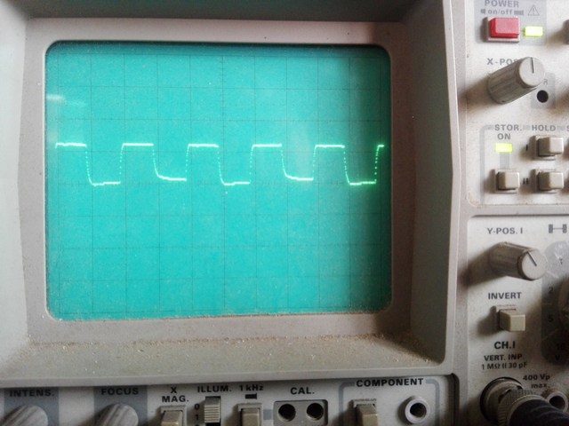

Messaggioda Foto Utenteedgar » 13 apr 2021, 14:33
Se proprio non si ha un fototransistor in casa, in casi disperati si può usare un .. LED :mrgreen:
Ho messo su al volo (in maniera precaria) questo accrocchio. Sono due led uguali, il "trasmittente" è pilotato a 100 Hz, il "ricevente" è collegato alla sonda dell'oscilloscopio con attenuazione x10
La scala è 1 V per divisione
Non renderà quanto un fototransistor ma magari nel circuito proposto funziona ugualmente.

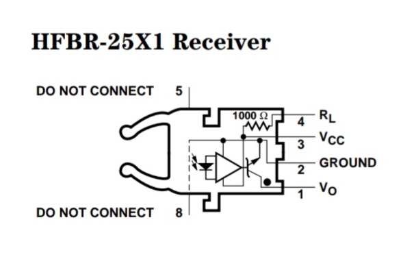

Messaggioda Foto Utentestefanopc » 13 apr 2021, 14:47
Si potrebbe usare una fibra ottica plastica di almeno un metro così da separarsi il più possibile dal contatore e dalla parte di potenza e poi mettere un ricevitore che integra tutto come il
HFBR 2523
Ne ho giusto un paio di recupero.
Con questo non servono transistor ha una uscita digitale.

[29] Re: Lettura impulsi led contatore enel
Messaggioda Foto Utentestefanopc » 13 apr 2021, 16:30
Eccolo dal vero.
È fatto per luce rossa visibile 660nm.
Eventualmente può essere aperto e utilizzato il solo chip senza involucro e connessione Fo.
