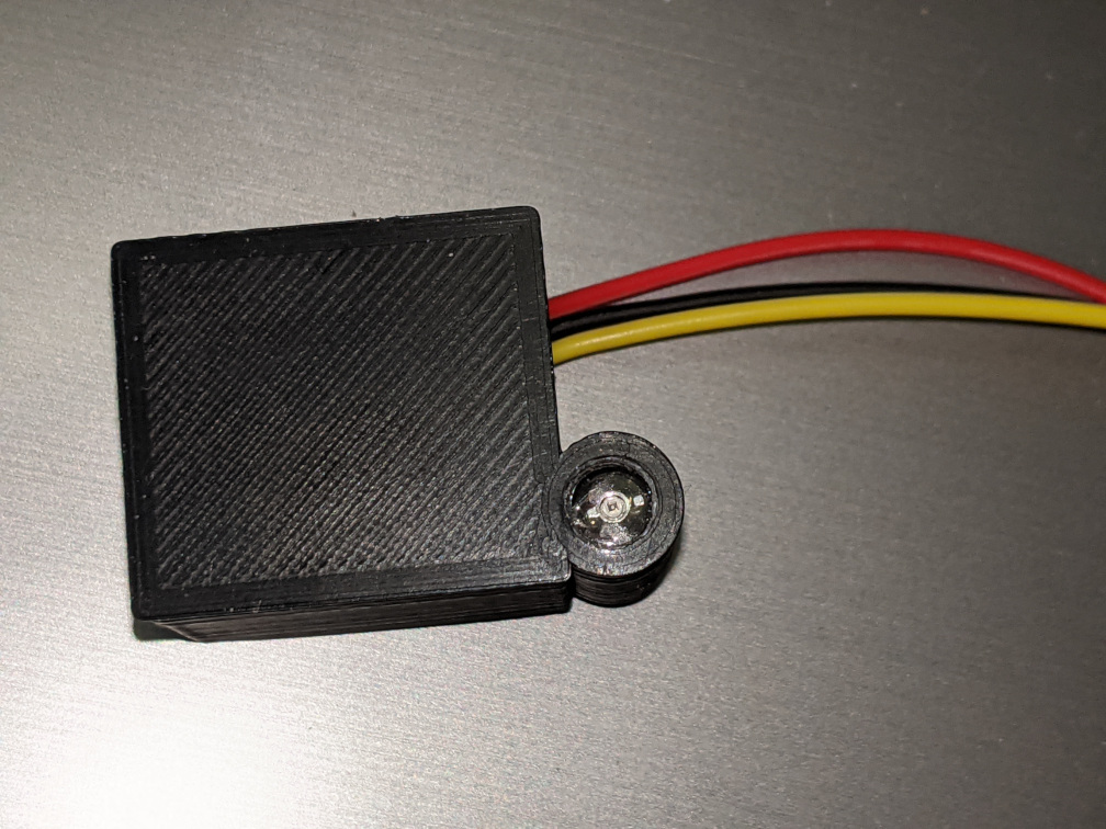

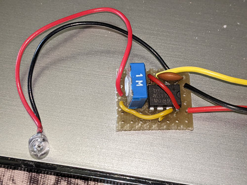

Messaggioda Foto Utentecalida82 » 18 apr 2021, 18:47
Per chiunque stia ancora seguendo sono riuscito a risolvere, ho riciclato un fotodiodo da una telecamera di sorveglianza non funzionante e prendendo spunto in rete ho utilizzato un 555 per squadrare il segnale in questo modo
Ecco il risultato
Ho solo un dubbio ora ho fatto delle prove con arduino a 5v per vedere se tutto funzionava per bene, e così è , solo che devo utilizzarlo con raspberry che è a 3v3...
Il 555 che ho utilizzato è un NE555N immagino sia quello classico con alimentazione minima di 5v, ho provato pero ad alimentarlo a 3v3 e sembra funzionare ugualmente... posso utilizzarlo così oppure alimentandolo a 3v3 rischio di danneggiare il 555?

Messaggioda Foto UtenteAZZZ » 18 apr 2021, 19:56
Sul rischio di danneggiarlo credo proprio di no, al massimo potresti ottenere all'uscita del piedino 3 un'onda quadra distorta o non più precisa al 100% nei tempi rise/fall, che potrebbero (se avvenissero) crearti problemi nella tua applicazione.
Prova, al massimo lo alimenti a 5V e dormi tranquillo :cool:

Messaggioda Foto Utentestefanopc » 18 apr 2021, 21:48
Potrebbe non funzionare correttamente ma non dovrebbe danneggiarsi.
Potresti provare con la versione CMOS del 555.
Il campo operativo della versione a transistor è 4.5 - 16 V e quello della versione cmos è 2- 16V

Messaggioda Foto Utentelelerelele » 19 apr 2021, 8:23
calida82 ha scritto:prendendo spunto in rete ho utilizzato un 555 per squadrare il segnale in questo modo
Ti consiglio di studiarti gli
operazionali, i comparatori, ed anche gli schmitt trigger,
sono più indicati per squadrare i segnali, inoltre, con i comparatori, hai l'uscita open-collector, quindi ti interfacci senza problemi sia con micro a 5V che a 3.3V.
