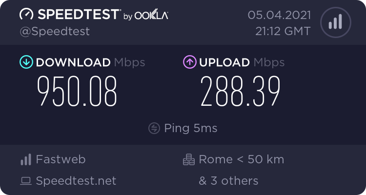

Per quanto riguarda le prestazioni iniziali, solo una volta sono riuscito a raggiungere questa velocità
dopodichè ho sempre viaggiato intorno a 500 Mbps

Io prima di modificare farei un test della situazione attuale.
Se provi a copiare un file di qualche GB tra due PC connessi in rete LAN tramite quel cavo, entrambi con scheda di rete Gigabit, entrambi con disco SSD ed ottieni una velocità di trasferimento stabile e superiore a quella vista con lo SpeedTest, il limite non è dato dal cavo. Io procederei così, a modificare l'HW sei sempre in tempo.
