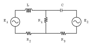

Ciao vorrei proporvi la mia soluzione al seguente esercizio.
Mi viene chiesto di calcolare i_1(t)
per prima cosa passo ai fasori.

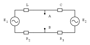

Poi penso di utilizzare Thevenin e ridisegno il circuito nel seguente modo
metto i generatori in corto circuito e calcolo la resistenza equivalente
Z_{eq}=(Z_C+Z_{R3})+(Z_L+Z_{R2})
Poi calcolo la tensione a vuoto
V_{AB}=\frac{Z_L+Z_{R2}}{Z_L+Z_C+Z_{R2}+Z_{R3}}E_1+\frac{Z_C+Z_{R3}}{Z_L+Z_C+Z_{R2}+Z_{R3}}E_2
Calcolo la corrente I_1
I_1=\frac{V_{AB}}{Z_{EQ}+Z_{R1}}
a questo punto dopo aver fatto un po di conti con i numeri complessi ritrasformo in forma sinusoidale.
Pensate che il mio approccio possa andare bene?

[2] Re: Sempre su circuito con generatori sinusoidali
Messaggioda Foto Utentelillo » 20 apr 2021, 18:09
ciao,
non faresti prima con Millman?
Foto Utentelillo
20,5k 7 12 13
Messaggi: 4172
Località: Nuovo Mondo
[3] Re: Sempre su circuito con generatori sinusoidali
Messaggioda Foto Utentelillo » 20 apr 2021, 18:59
se ricordo ancora come si fa, e nell'ipotesi che entrambi i generatori abbiamo il polo positivo in alto, e ammesso che i1(t) sia quella corrente che scorre in R1 (questi dati li devi indicare nello schema):
V_{AB}=\frac{\frac{E_1}{R_2 + Z_L}+\frac{E_2}{R_3 + Z_C}}{\frac{1}{R_1}+\frac{1}{R_2 + Z_L}+\frac{1}{R_3 + Z_C}}
I_1=\frac{V_{AB}}{R_1}
non dovrei aver scritto cavolate, ma attendiamo insieme una conferma da parte di qualcun altro.
volendo applicare Thevenin, nel tuo procedimento forse c'è qualche errore, a partire dalla Zeq.
Foto Utentelillo
20,5k 7 12 13
Messaggi: 4172
[4] Re: Sempre su circuito con generatori sinusoidali
Messaggioda Foto Utentesmeligrana » 20 apr 2021, 19:09
Nella Z_{EQ} c'è un errore nel come ho riportato la formula doveva essere
Z_{EQ}=(Z_C+Z_{R3})\parallel(Z_L+Z_{R2}) e non sono comunque sicuro di aver fatto bene.

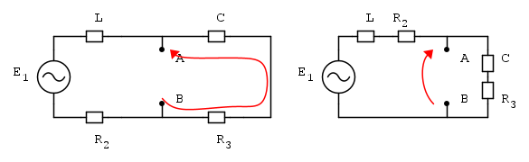

Non mi pare che i partitori siano giusti. Quando attivi solo E1, devi trovare la tensione su C ed R3, quella indicata nello schema sotto a sinistra. A destra l'ho solo ridisegnato, ma e` lo stesso di prima: come scrivi il partitore per quel caso?
[6] Re: Sempre su circuito con generatori sinusoidali
Messaggioda Foto Utentesmeligrana » 20 apr 2021, 20:19
Se ho capito bene ho invertito i due partitori di tensione
95 6
Messaggi: 72
Iscritto il: 5 apr 2021, 20:58
[7] Re: Sempre su circuito con generatori sinusoidali
Messaggioda Foto UtenteIsidoroKZ » 20 apr 2021, 20:20
Si`! Errore di svista, ma negli esami toglie punti!
