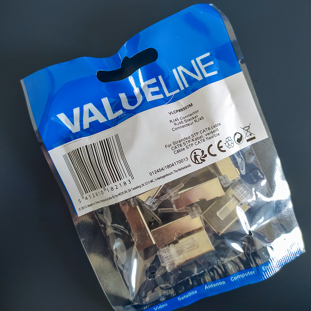

ieri sono andato in un negozio di elettronica ed ho chiesto qualche metro di cavo ethernet cat. 6 utp.
Poi ho chiesto dei plug RJ45 e memore di quest'altro topic :ok:
viewtopic.php?t=83864
li ho chiesti di plastica, visto che il cavo UTP non ha uno schermo interno.
L'addetto mi dice che il cavo ethernet cat. 6 utp non può essere crimpato perché i cavi di cui sono formate le coppie non hanno i trefoli, ma un il rame rigido.
E nel mio caso mi consiglia e convince a prendere un cavo cat. 6 ma STP perché appunto ha i trefoli.
E mi da questi plug
dicendo: "Vedi? Sulla confezione c'è scritto cat6 STP!"
Io gli rispondo: "C'è scritto STP perché giustamente i cavi STP hanno la maglia esterna a cui si aggancia la copertura in acciaio di questi plug per continuare la schermatura!"
Comunque, non tenevo voglia di fare tarantelle e sono andato via... ma portando con me entrambi i tipi di cavi.
Ora premesso che ancora devo provare, ma secondo voi, veramente non si può crimpare un cat. 6 utp?

Qui non sembra ci siano problemi in merito

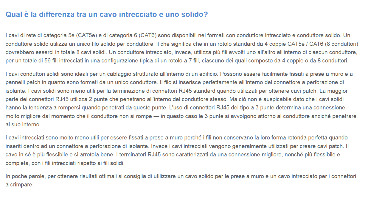

Non mi sono mai posto il problema, in quanto nei cablaggi ho visto solo cavi senza trefoli.
Guardando in giro, ho visto qui che per cablare cavi con conduttore solido sarebbero più indicati dei connettori a perforazione di isolante che dispongono di 3 lamine per realizzare il contatto:
Cavi intrecciati e cavi solidi.

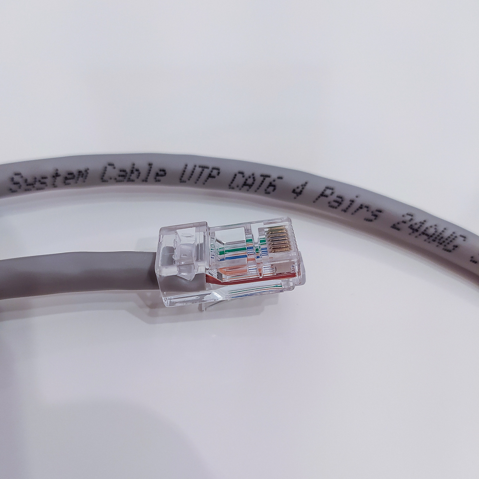

è indifferente solido o trefoli
fonte: l'ho fatto per anni ;)
solo la crimpatrice non deve essere quella da 6 euro

il cat 6 UTP si crimpa esattamente come i suoi predecessori

Messaggioda Foto UtenteMassimo1979 » 23 apr 2021, 10:00
FATTO!!!
:ok: :ok: :ok: :ok:
