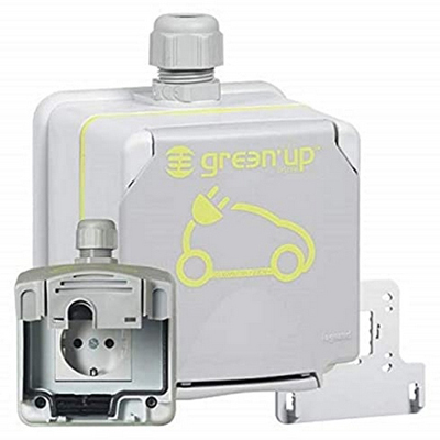

ggian ha scritto:molti mettono in dubbio la capacità di una Schuko di resistere a queste correnti per ore
In effetti le normali prese di tipo Schuko sono concepite per un utilizzo "domestico", ossia non effettuato in maniera continuativa alla massima potenza.
Per questo motivo, ci sono in commercio prese Schuko particolarmente robuste, progettate proprio per la ricarica elettrica dei veicoli elettrici/ibridi. Costano quasi dieci volte quelle normali.
Ecco un esempio:
