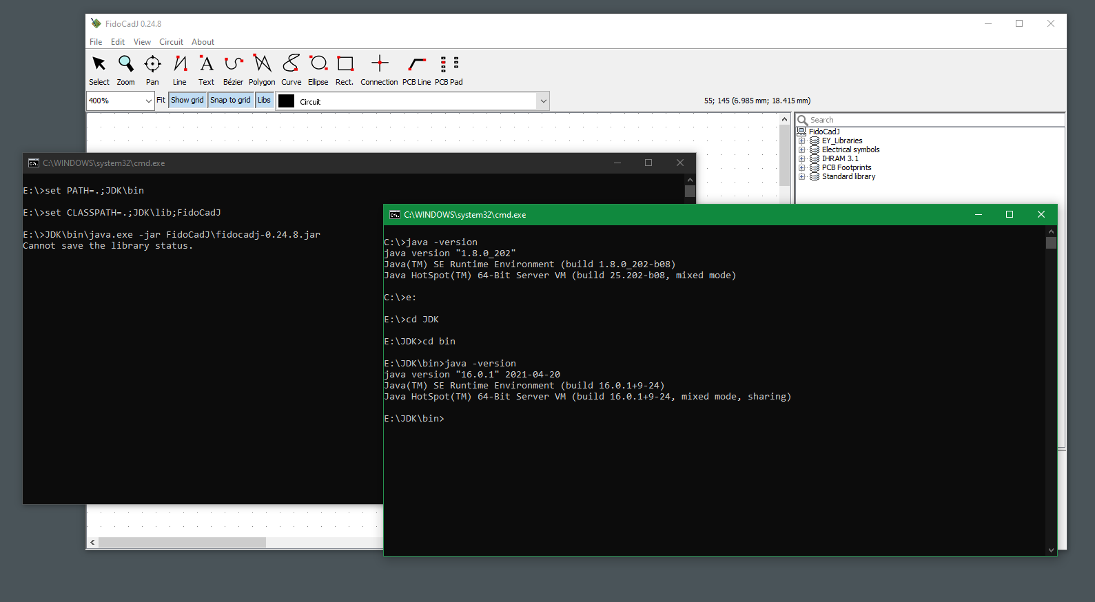

[13] Re: Fidocadj puo essere utilizzato in modalita' portable ?
Messaggioda Foto Utenteboiler » 3 mag 2021, 10:58
Anche in ufficio funziona.
Qui vedi l'ultima versione di FidoCadj aperta. Se cercasse di usare la versione di Java installata, non potrebbe partire (come vedi nella finestra di DOS, è la 1.8.0_202, mentre quella portatile è la 16.0.1).
Non dovrebbero esserci problemi, ma ci tengo a dire che non conosco in dettaglio il tuo portatile e la responsabilità in fin dei conti è tua.

[14] Re: Fidocadj puo essere utilizzato in modalita' portable ?
Messaggioda Foto UtenteEtemenanki » 3 mag 2021, 21:49
Intanto grazie per tutti i test e per il tempo che hai perso.
Ho un vecchio notebook di seconda mano con win7 (rifiuto categoricamente la ciofeca, cioe' win10), ha i suoi annetti, e d'inverno lo puoi usare come stufetta (monta due vecchie GTX965M in SLI e scalda da maledetti, anche con due ventole aggiunte sotto), ma continua a macinare, e finche' va me lo tengo stretto (anche perche' soldi da cambiarlo, nisba :mrgreen: )
A me basta che quando fidocadj va in esecuzione da chiavetta, l'esecuzione delle parti java non alteri nulla sul notebook a livello di funzionamento dei programmi critici, quello che mi hai zippato ho visto che contiene gia sia fidocadj che il JDK, e' semplicemente da scompattare cosi com'e' sulla chiavetta, immagino.
Siccome nel frattempo avevo chiesto all'amico e fra un paio di giorni mi porta in prestito ram e monitor, faccio cosi, installo tutto sul disco al volo, programmi critici inclusi, e provo se eseguendolo da chiavetta poi i programmi danno problemi (non dovrebbero se funziona in quel modo, ma come dice il proverbio, prevenire e' meglio che curare) ... cosi poi se va bene, ho la certezza al 100% di poterlo usare quando serve senza avere problemi.
Di nuovo, grazie.

Messaggioda Foto UtenteEtemenanki » 13 mag 2021, 17:12
Ho finalmente potuto fare dei test, ed almeno all'apparenza la versione sulla chiavetta funziona senza alterare nulla sulla macchina di prova, per cui ora almeno se mi servira' potro' usarlo senza problemi.
