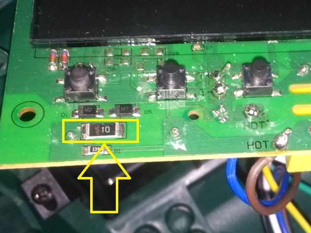

Allora, ho provveduto a fare le verifiche suggerite:
elektronik ha scritto:Visto che ti trovi misura anche i 2 diodi neri parte display e la resistenzaquella SMD grande, mi sembra da 51 ohm
I diodi rispondono al test, mentre la resistenza non dà segni (non so se possa dipendere dal fatto che non l'ho dissaldata).

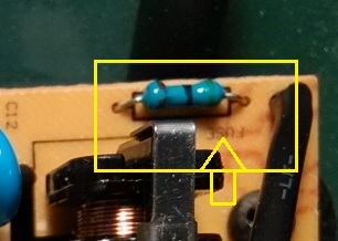

edgar ha scritto:Controlla la continuità del cavo e interruttore fino al circuito stampato e verifica se c'è qualche fusibile o similare.
Il cavo di alimentazione risulta in continuità rispetto al circuito stampato. Per quanto riguarda il fusibile, guardando attentamente non mi pare di vederne (dovrebbe notarsi anche dalle foto).

carlo4 ha scritto: Per quanto riguarda il fusibile, guardando attentamente non mi pare di vederne (dovrebbe notarsi anche dalle foto).
[-X c'è e come ..
Fuse su pcb.jpg (25.37 KiB) Osservato 2474 volte
e l'hai pure verificato .. ;-)
carlo4 ha scritto:la resistenza non dà segni (non so se possa dipendere dal fatto che non l'ho dissaldata).
;-) è aperto, quindi ..
ovviamente, prima di sostituirlo, verifica a valle dello stesso, che non ci siano componenti guasti, poiché se il resistore fusibile si è aperto è segno di un sovraccarico a valle dello stesso pertanto un guasto presente, eventualmente puoi utilizzare il trucco della lampada per prevenire eventuali sorprese/fenomeni pirotecnici. ;-)

In realtà la resistenza che mi era stata indicata e che ho testato è quella presente nel lato display. Questa per l'esattezza:
Per quanto riguarda il fusibile, io ingenuamente cercavo un fusibile "tradizionale", non una resistenza (certo, è stata una mia negligenza non leggere attentamente le scritte stampante sulla scheda). Ad ogni modo adesso ho testato anche questa resistenza usata come fusibile ed è buona.
