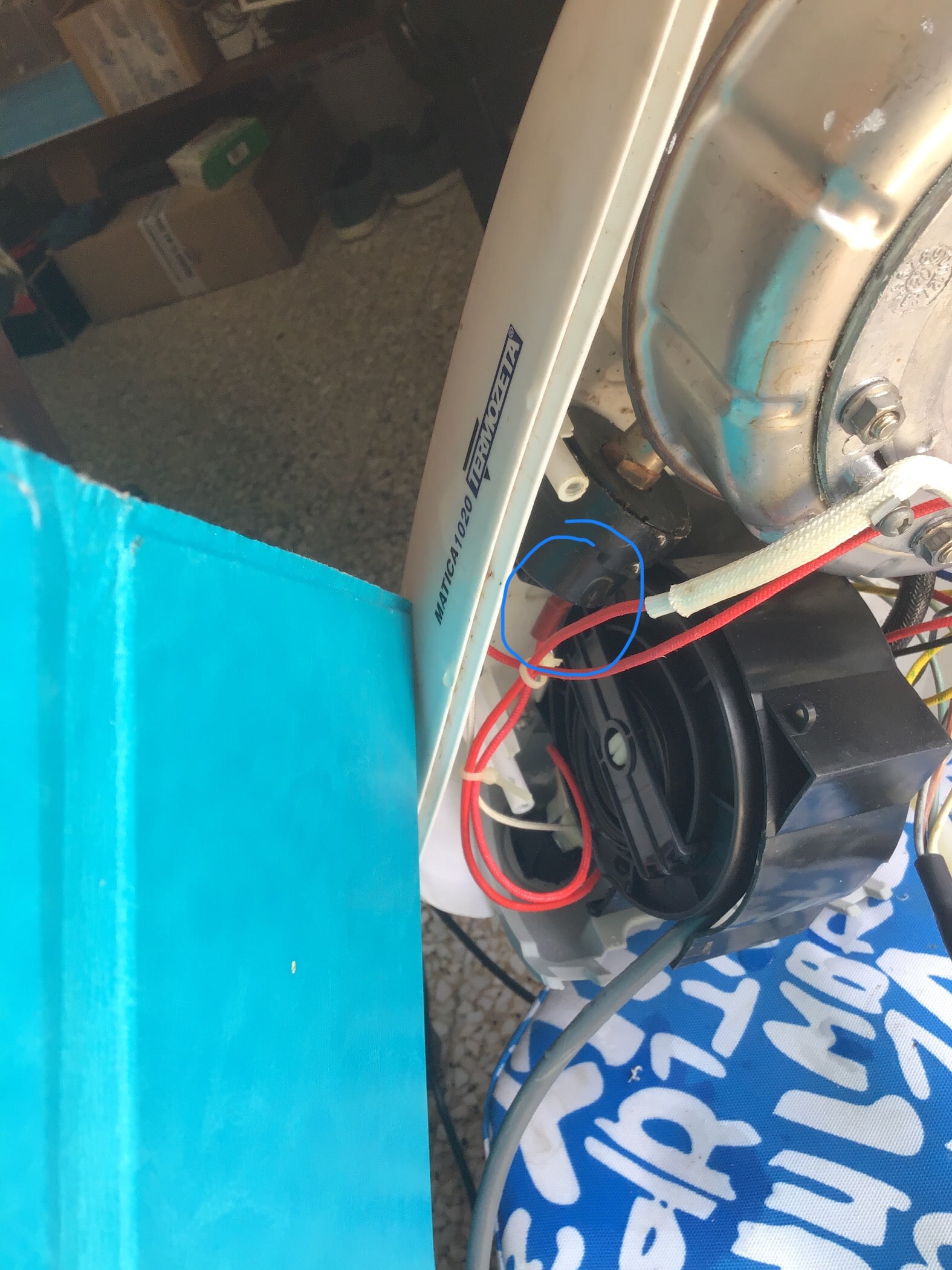

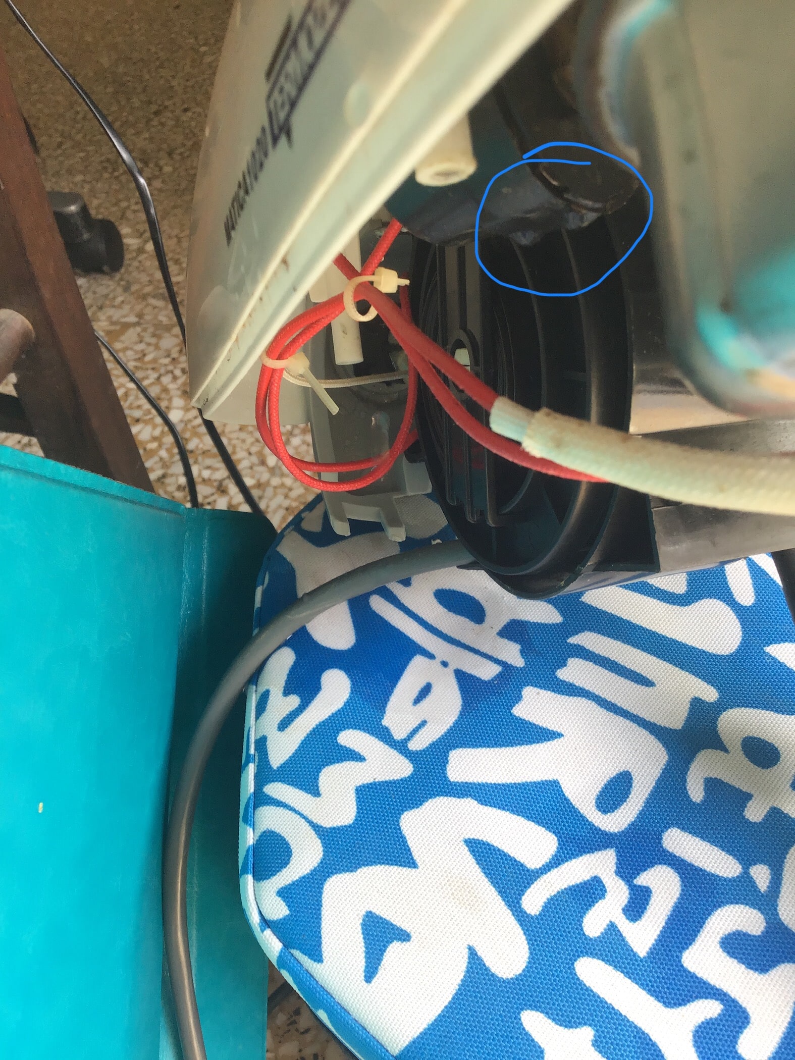

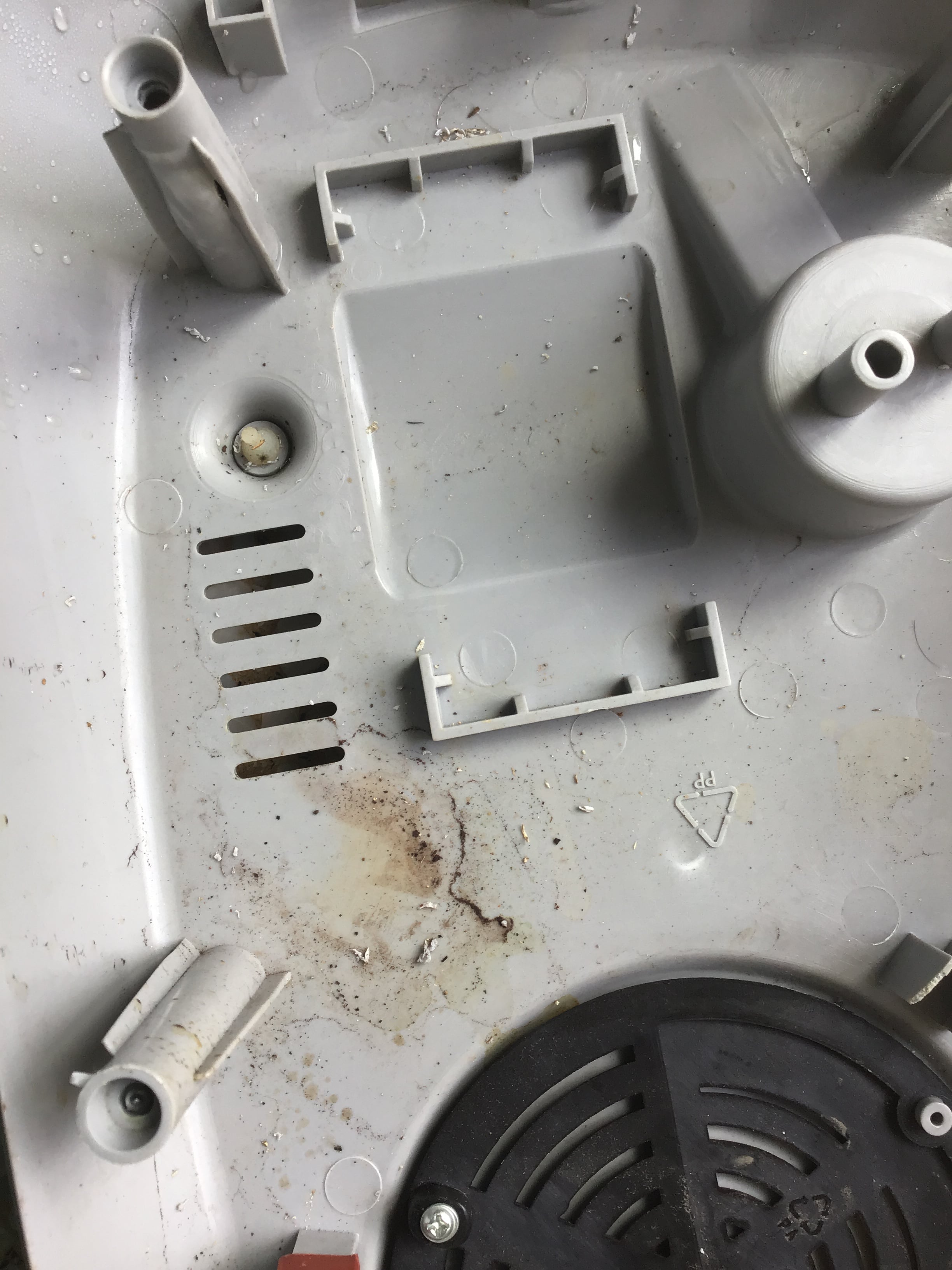

Eccole qua (perdonate la qualità ma ero in bilico cercando di non bruciarmi): si vedono le goccioline sul pressostato, visto dal vivo le gocce erano copiose e uscivano dalla giunzione tra le due parti del pressostato. Sulla cassa interna inoltre si vedono le macchie d'acqua persa in precedenza.
Cassa
P.S.: sicuramente l'acqua gocciolava perché la caldaia era inclinata verso il pressostato, ma così come perde acqua secondo me esce il vapore quando il ferro è orizzontale e la pressione sale

Se perde acqua sicuramente perde anche vapore.

caesar753 ha scritto:Eccole qua (perdonate la qualità ma ero in bilico cercando di non bruciarmi): si vedono le goccioline sul pressostato, visto dal vivo le gocce erano copiose e uscivano dalla giunzione tra le due parti del pressostato
effettivamente l'incastro delle due parti sembra provato dal tempo...
