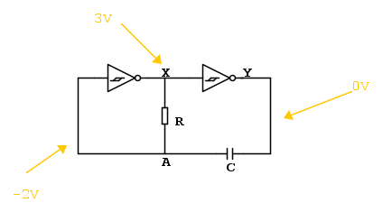

Sei sulla buona strada, ma definisci cos'è Vc prima di tirarla in ballo ;-)
Nel momento della commutazione che ho schizzato sopra dobbiamo avere Vm- all'ingresso del primo inverter (e quindi in A).
Una frazioni si secondo minuscola dopo la commutazione siamo in questa condizione:
Ovviamente non è una situazione stabile: ci sarà corrente che scorre attraverso la resistenza verso il condensatore. Visto che il ramo del circuito che torna all'ingresso del primo inverter vede un'impedenza d'ingresso infinita, lì di corrente non ne scorre e possiamo ignorarlo per i nostri calcoli.
L'esercizio che devi risolvere si semplifica quindi a questo:
EDIT: corretto strafalcione segnalato sotto.

Si in effetti intendevo Va..ho sbagliato a scrivere.Per Vc intendo Vc=Vy-Va

boiler ha scritto:Una frazioni si secondo minuscola dopo la commutazione siamo in questa condizione:
Nell'istante della commutazione 3V→0V di Y, in Va non si avrebbero -2V ?

djnz ha scritto:Nell'istante della commutazione 3V→0V di Y, in Va non si avrebbero -2V ?
Si. E aspetta di vedere dove si porta quella tensione quando hai la commutazione opposta di Y. :mrgreen: :mrgreen:
Sì, hai ragione, non siamo vincolati al riferimento, mi sono sbagliato.

EnChamade ha scritto:Si. E aspetta di vedere dove si porta quella tensione quando hai la commutazione opposta di Y. :mrgreen: :mrgreen:
Appunto, io in questi casi (per la gioia dei compagni) facevo saltare i temi in classe per incompletezza o inconsistenza logica delle specifiche :twisted:
Lo schema è incompleto, e senza sapere se ci si aspetta un comportamento reale (con diodi clamp sugli ingressi) o ideale (con porta che accetta tensioni ampiamente eccedenti l'alimentazione) per me l'esercizio non può essere svolto.
Oppure si presentano entrambe le soluzioni dicendo al prof di scegliere quella che gli pare... e che la prossima volta sia più preciso :mrgreen:
Roswell1947 ha scritto:descrivere come evolve il circuito step by step partendo dal primo stato in funzione delle soglie vm- e vm+?
Riferendoti al circuito con gli switch, puoi partire da quella posizione iniziale (e hai la tensione riferita a massa sulla resistenza) o da quella opposta, e hai la tensione riferita a massa sul condensatore. Nel momento in cui commuti gli switch il condensatore è una piccola "pila" carica, quindi se un capo è collegato a VDD o GND (tramite lo switch) l'altro capo si viene a trovare a una tensione minore o maggiore di VDD/GND a seconda di come risulta carico.
E qui nasce il problema detto prima sull'incompletezza dello schema... dobbiamo considerare quei diodi presenti oppure no ?^! ?^! ?^! O ci aggiungiamo la resistenza che manca ?^! ?^! ?^!

Per studiare questo tipo di circuiti, si utilizza sempre lo steso metodo.
Prima di tutto occorre determinare quale è la tensione che determina tutte le tempistiche delle commutazioni all'interno del circuito. In questo caso, è evidente che sia V_A in quanto V_X e V_Y per ipotesi di commutazione istantanea dell'esercizio sono vincolate fra loro dal secondo invertitore e V_X è vincolata "istantaneamente" a V_A dal primo invertitore.
Secondo, una volta appurato che la tensione chiave del circuito è V_A, occorre capire a quali livelli di tensione questa produce una commutazione. Nel caso in esame, avendo gli invertitori con due soglie è evidente che i livelli di tensione importanti sono due. V_{M+} se V_A sta crescendo, V_{M-} se V_A sta scendendo.
Terzo, per effettuare lo studio di come le varie tensioni evolvono a regime occorre partire SEMPRE in prossimità di uno di questi livelli di tensione importanti. Se si sceglie arbitrariamente la tensione con cui partire o il segnale dipartenza, si rischia di fare l'analisi anche del transitorio di accensione. :mrgreen: :mrgreen: :mrgreen: In questo caso, io parto (ma non è obbligatorio) considerando il caso di V_A in crescita e quindi nei pressi della soglia di commutazione V_{M+}. In questo caso, quindi il mio t=0 è proprio V_A=V_{M+}. Per t=0^- la situazione è la seguente:
dove è chiaro che la tensione ai capi del condensatore sarà V_{M+}-\epsilon, con \epsilon piccolo a piacere.
All'istantet=0^+ le cose cambiano, perché nel frattempo la tensione V_A sale ad un valore V_{M+}+\epsilon. Il condensatore mantiene la sua carica (poverino, non la può mica far sparire) ma tutte le porte commutano. V_A sarà quindi ottenuta dalla somma della tensione del condensatore e di V_Y. Otteniamo quindi
Bene, questo è il primo passo. Ora come procederesti?
