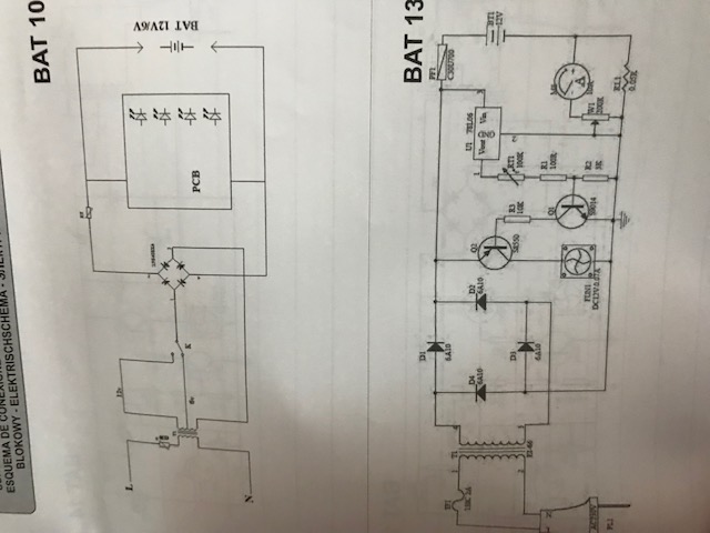

Per favore mi spiegate il funzionamento di questo schema elettrico?

Eccolo, scusate, file troppo pesante.

Mi sembra lo schema di un circuito un po' rudimentale, da dove arriva?

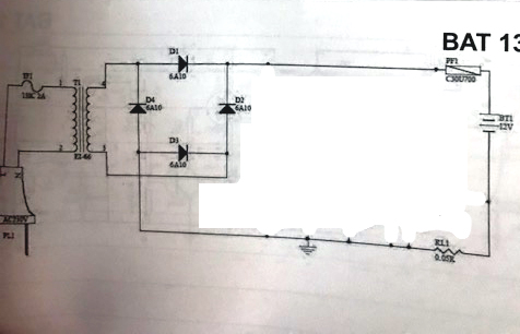

Messaggioda Foto Utenteedgar » 30 giu 2021, 16:19
Tolti gli ammennicoli non necessari al funzionamento, il caricabatterie è questo: ponte, resistenza e fusibile.

[7] Re: Schema elettrico carica batterie.
Messaggioda Foto UtenteElidur » 30 giu 2021, 16:24
Gli altri componenti sembrerebbero più utili al funzionamento della ventola...

[8] Re: Schema elettrico carica batterie.
Messaggioda Foto Utenteedgar » 30 giu 2021, 18:15
Elidur ha scritto:Gli altri componenti sembrerebbero più utili al funzionamento della ventola...
Che non si capisce cosa debba raffreddare

[9] Re: Schema elettrico carica batterie.
Messaggioda Foto Utentestefanopc » 30 giu 2021, 19:01
Mi sembra decisamente essenziale.
A meno che sia un regolazione parallelo e il trasformatore ceda sotto il carico della ventola ottenendo la regolazione in questo modo veramente inconsueto.
Chissà quanto durano le batterie con una regolazione così fine e precisa. :mrgreen:
Ma la batteria è sempre in carica 24/24 ore o è un circuito di carica sporadica.

Messaggioda Foto Utentegbattista » 30 giu 2021, 22:13
No è in carica solo il necessario.
Mi sono rivolto a voi perché nn riuscivo a capire.
Possibile che il circuito venga utilizzato solo per la ventola ?
