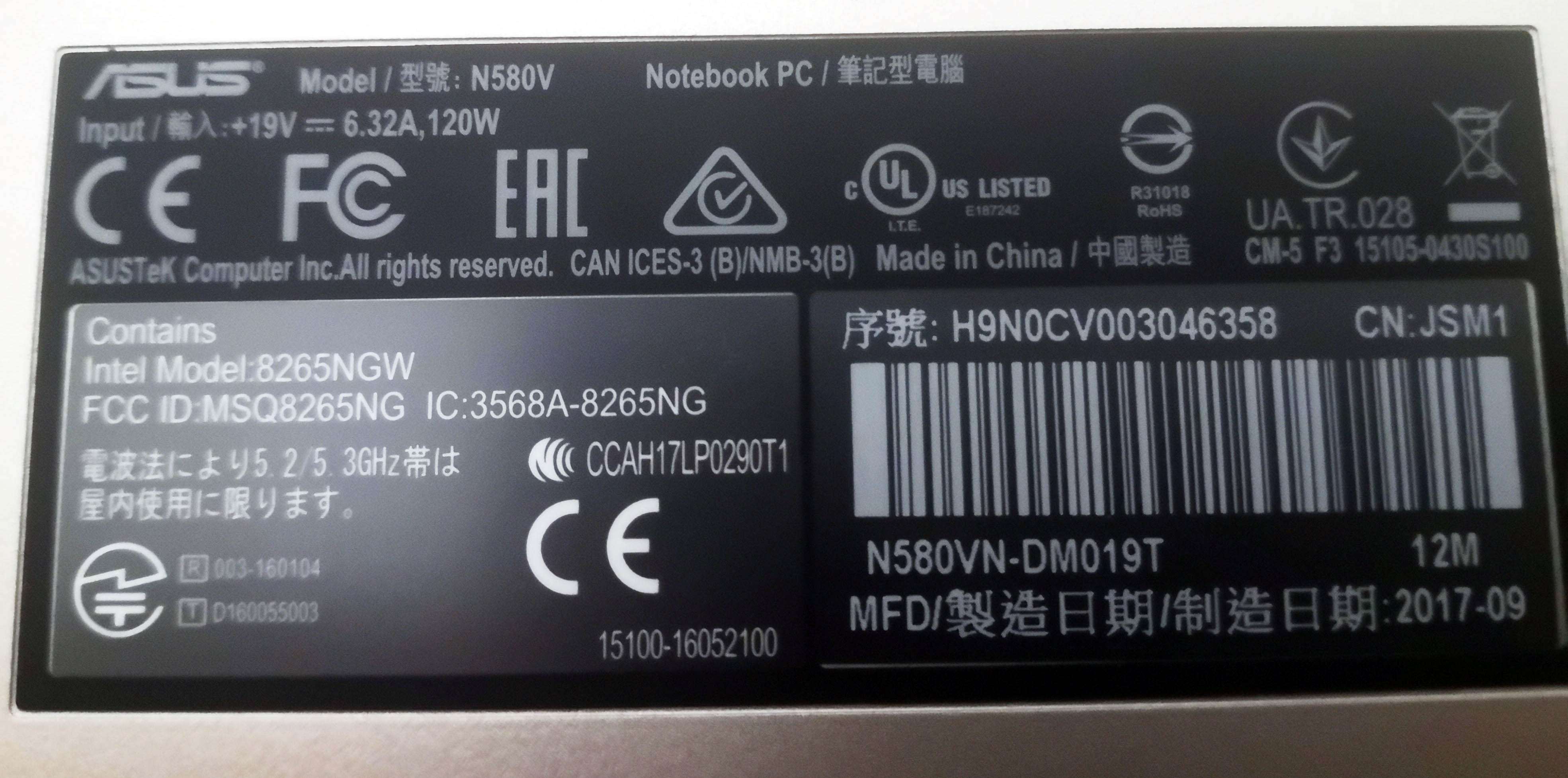

Sotto di solito è sul retro o posta il contenuto di informazioni sul PC che trovi nelle impostazioni.

stasera rileggo tutto poi cerco di rispondere a tutti, interessante HDD poi mi spiegherai se ha già l'adattatore, questa è l'immagine di quello che mi hai chiesto

Messaggioda Foto UtentedrGremi » 3 lug 2021, 10:02
Perfetto! Dopo ci guardo. Comunque nessun adattatore. Se ha un HDD da 2.5 pollici è standard. Al massimo potrebbe servire un pezzetto di cartone per non fare ballare il disco se l'alloggio è troppo grande (gli SSD sono più sottili).

Messaggioda Foto UtentedrGremi » 3 lug 2021, 10:09
Ok trovato, è lui! https://icecat.biz/it/p/asus/n580vn-dm0 ... 36572.html
Diagnosi: è il disco rigido. Va sostituito con una SSD. Puoi valutare un upgrade di RAM acquistando un banco aggiuntivo da 8GB da mettere in dual Channel con quello già presente.
