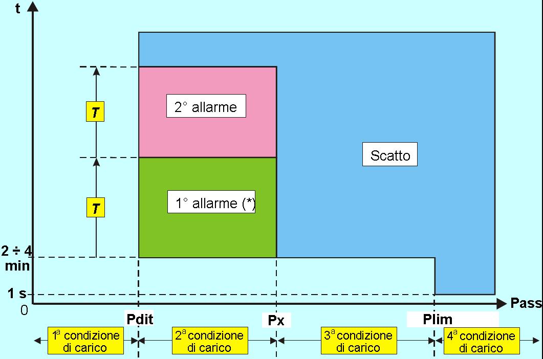

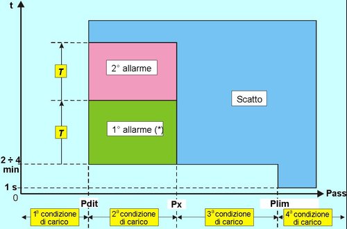

Algoritmo di intervento dell'interruttore del Contatore Elettronico monofase.
Pdit = Potenza contrattuale + 10% (es. per contratto da 3,0 kW -> Pdit = 3,3 kW - per contratto da 4,5 -> 4,9 kW - per contratto da 6,0 -> 6,6 kW)
Px = Pdit x 1,27 (Kostante di tolleranza max (3,0 -> 4,2 - 4,5 -> 6,2 kW - 6,0 -> 8,3 kW)
Plim = Potenza limite (taratura fissa 14 kW)
T = Tempo di tolleranza (taratura fissa 90 minuti)
Pass = Potenza assorbita
Leggi anche qui: https://www.electroyou.it/attilio/wiki/ ... atore-enel
