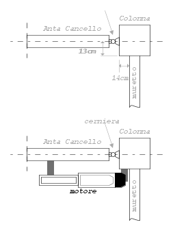

Non esatto.
Il motore non si installa in quei 13cm, ma vicino al muro (nei 14 cm)

La colonna è largha 25cm il centro cerniera cancello è posizionato al centro o quasi della colonna a 13cm della spigolo inteno della colonna la parete di 14cm che dista dal muro come nella foto https://ibb.co/WcBpvcG il disegno di mir è fatto bene, il problema sta in quei 13cm forse troppi per fare lavorare bene il motore
O forse non ho capito bene cosa intendi dire

Quindi se necessita posso allungare la staffa sul cancello?

Credo sia meglio ancorare la staffa al muretto piuttosto che sul bordo della colonna.
Il motore a più di 90° quindi forse non è necessario allungare nulla, ma l'installatore saprà come fare.

GioArca67 ha scritto:Credo sia meglio ancorare la staffa al muretto piuttosto che sul bordo della colonna.
Grazie Foto Utentemir per il disegno. Scrivo da tablet spesso e non riesco con fidocadj
di sicuro il disegno è ben fatto e chiaro
avevo pensato anche io di mettere la staffa sul muretto ma l'applicazione BFT Easy Set mi dice che mettendo la staffa sulla colonna deve essere maggiore di 45mm, se metto la staffa sul muretto presumo che debba mantenere la stessa distanza. La distanza dei 45mm va rispettata altrimenti il motore va a sbattere contro la colonna??

Il motore gira intorno ad un asse di rotazione verticale, il foro della staffa. L'importante è rispettare la sua posizione
