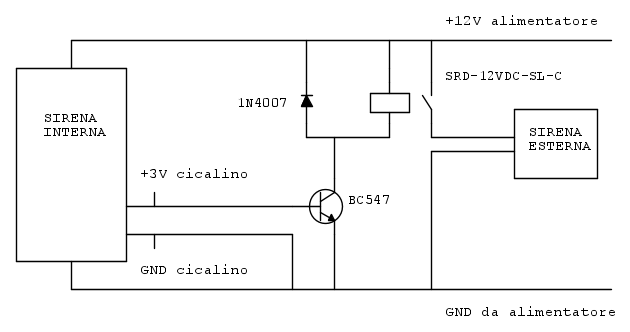

Ho la necessità di realizzare un piccolo circuito. Prima di dare fuoco a casa vorrei che qualcuno con un po' di esperienza me lo validasse.
Di recente ho acquistato un sistema di allarme wireless, il produttore dell'allarme non ha previsto una sirena esterna ma solo una sirena interna "moderatamente rumorosa". Ho smontato la sirena ed individuato i 2 cavi che alimentano il cicalino, allo scattare dell'allarme una tensione di 3V in continua attraverso questi cavi attivano il cicalino. La mia idea e di collegare in parallelo al cicalino un relè che alimenti una sirena esterna. Dato che la sirena interna, oltre che a batterie, può essere alimentata a 12V, pensavo di usare 12V anche per quella esterna.
Di seguito riporto lo schema elettrico a cui sono giunto (ho avuto qualche problema con Fidocad, spero di non aver fatto un obbrobrio):
Il modello del transistor e del diodo derivano da un paio di guide che ho trovato su internet mentre quello del relè l'ho scelto perché facilmente reperibile.
Circuito per controllo sirena allarme tramite relè

Quanto corrente assorbe la bobina del relè che intendi usare?
Sei sicuro che al cicalino arrivino 3 Vdc?
Se alimenti il cicalino con 3 Vdc (2 pile stilo o mini stilo in serie), suona?

array81 ha scritto:In merito al relè, leggendo il datasheet, mi pare di capire che assorba 30mA. Correggetemi se sbaglio dato che non leggo questa roba tutti i giorni.
Esatto.
array81 ha scritto:Il cicalino è alimentato a 3V, li ho misurati io con un tester facendo scattare l'allarme.
Immaginavo, per questo ti ho detto di provare ad alimentarlo con due batterie in serie, anzi prima prova con una sola.
Bisogna capire se il cicalino in questione ha l' oscillatore integrato o se quei 3 V che misuri siano in realtà una qualche forma d' onda alla frequenza della nota che il cicalino emette.
Comunque, nel caso fossero 3 Vdc, io aggiungerei un resistore in base al transistor, e da un occhiata al datasheet e un rapido calcolo direi che 2,2 kohm potrebbero andare bene.
Bisognerebbe anche capire se il cicalino ha effettivamente un terminale collegato a GND, perché i 3V ai suoi capi non è detto che siano 3V rispetto al GND del transistor. Quindi la misura andrebbe rifatta tra GND e un capo del cicalino, e poi tra GND e l'altro capo.
Quest'ultima cosa non l'ho ben capita. Sulla scheda della sirena c'è un connettore, mi pare un PH2.0, a 2 cavi che vanno a quello che io chiamo cicalino (probabilmente non è il termine tecnico). Io ho staccato il connettore quindi misurata la tensioni sui 2 pin a cui si attacca il connettore. In condizioni normali misuro 0V mentre se faccio scattare l'allarme misuro 3V. Appena posso (se riesco anche in serata) vedo di provare a far suonare il cicalino tramite batteria e poi vi faccio sapere.
Visto che il transistor "sente" una tensione riferita a GND (dove è collegato l'emettitore), non conta tanto la tensione ai capi del cicalino, ma quella rispetto a GND. Bisogna misurare tra i due terminali del connettore del cicalino e GND per vedere se c'è una tensione valida per il transistor.
