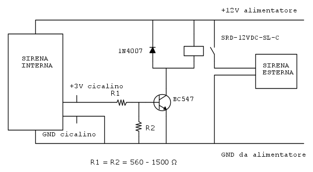

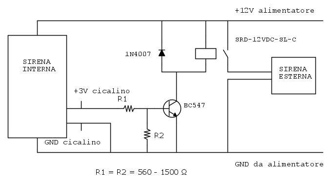

Come ti hanno già detto, devi limitare la corrente che entra nella base del transistor. Un'altra resistenza uguale verso massa può servire per tenere il transistor interdetto nel caso la tensione di pilotaggio a riposo non sia proprio a 0 ma fino a circa 1 V, oppure non ci sia proprio (sia scollegata o ad alta impedenza).
Il valore della resistenza dipende dalla corrente che assorbe il relè. Se non la sai, stai un po' basso (sui 560 - 1500 ohm).

Ho fatto il test con le batterie. Il cicalino non suona se lo collego a una o 2 batterie. Appena collegate le batterie si avverte un rumore leggerissimo che smette subito.
Cosa sta a significare? Immagino che non sia un buon segno per la mia idea.

array81 ha scritto:Appena collegate le batterie si avverte un rumore leggerissimo che smette subito.
Significa che è un semplice cicalino (senza oscillatore) e che quindi dalla scheda del tuo allarme non escono 3 Vdc ma probabilmente un' onda quadra da 5 Vpp (picco-picco) con duty cicle intorno al 50%.
Detto cio, per quelle che sono le mie (scarse) competenze, avrei bisogno di un oscilloscopio per verificarlo e decidere il da farsi.
Riesci a fare una foto della scheda nei dintorni dell' uscita del cicalino sia lato componentiche lato saldature?

Visto che non credo tu disponga di strumentazione "avanzata", potrebbe essere utile sentire il suono di questo cicalino, per farsi un idea della frequenza della nota che produce.
Suona continuo o intermittente?
Per capirci:
bip bip bip, bi bip, bi bip, bi bi bi bip......
e roba simile oppure
biiiiiiiiiiiiiiiiiiiiiiiiiiiiiiiiiiiiiiiiiiiiiiiiiiiiiiiiiiiiiiiiiiiiiiiiiiiiiiiiiiiiiiiiiiiiiiiii.......

Per quanto concerne il suono emesso non è costante, aumenta e cala di continuo a intermittenza

non vorrei sbagliare, a me sembra una capsula piezolettrica; se cosi fosse l'idea di derivare quella tensione per controllare un BJT in configurazione interruttore non credo sia fattibile, perché quella tensione che rilevi è l'ampiezza del segnale modulato per la capsula piezo, non idonea a supportare la polarizzazione di un BJT.
